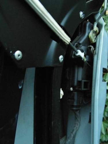

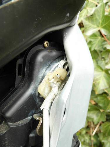

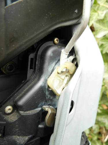

vielleicht ist beim neuen Schloß auch der Mikroschalter kaputt, ist doch sicher ein gebrauchtes, oder? Der Türgriff braucht übrigens nicht demontiert zu werden, wenn man nur das Schloß ohne Zylinder wechseln will. Bei den vorderen Türen geht das so:
  • Türinnenverkleidung abbauen
  • Stecker vom Schloß abziehen (geht manchmal schwer wegen der blöden Verriegelung)
  • "Stöpselstange" nach unten schwenken und aushängen (Bilder 2 u. 3)
  • Hülse der Schubstange des Türgriffs nach unten schieben und Stange seitlich herausdrücken (Bilder 4 u. 5)
  • Innenvielzahnschrauben XZN 10 herausdrehen (Bild 6)
Dann kann man das Schloß herausnehmen, den Seilzug des Innenöffners aushängen und die Federklammer des Mikroschalters ausklipsen (Bild 7). Mit viel Feingefühl kann man den Schalter öffnen (Bilder 8 u. 9), die winzigen Kontaktflächen mit einem schmalen Streifen feinem Sandpapier bearbeiten und einen Tropfen Kontaktspray reinmachen. Dann alles in umgekehrter Reihenfolge wieder zusammenbauen (die mechanischen Teile des Schlosses mit weißem Sprühfett behandeln) und sich darüber freuen, daß Licht und ZV wieder funzen :).

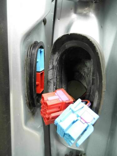

Danke für die bebilderte Beschreibung. Musstest Du beim Rahmenausbau nicht auch die Steckverbindungen an der A- bzw. B-Säule trennen? (Bild)
P1020003
am 16. Mai 2015 um 16:51
@Mischkolino schrieb am 16. Mai 2015 um 14:31:35 Uhr:
ne, soweit musste ich garnicht gehen. Die Trennstelle hätte ich jetzt von Ihnen am Fußraum gesucht. Diese Info zur ganzen Story hilft, wenn man evtl. den KS austauschen will.

Danke, sehr hilfreicher Tip, für mich kommt er leider zu spät. Da ich die Pinbelegung nicht kannte, habe ich vor dem Schloßausbau einen Bypass gelegt (sieht man oben auf Bild 4 u. 5) und so den Schalter überbrückt. Mittlerweile habe ich schon drei Mikroschalter gängig gemacht, Beifahrertür und beide hinteren Türen.
