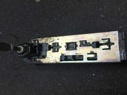

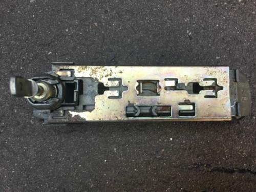

Moin,
da ich auch massive Probleme mit dem Ausbau und Tausch meines Fahrer-Türschloss habe, habe ich mal ein paar hilfreiche und nützliche Bilder von allen wichtigen Teilen von vorne und hinten gemacht.
Bei mir ging der Mikroschalter und die normale Verriegelung nicht, sprich ich musste bei geschlossener und verriegelter Tür den Knopf von Innen runterdrücken. Das Schloss wurde vor ca. 1,5 Jahren schon mal getauscht, war allerdings ein Billig-Teil, sieht aber aus wie das Erste ...
Momentaner Stand:
- Altes Türschloss raus, neues drin
- Türgriff demontiert und Schließzylinder gezogen (gebrochen)
Jetzt bestelle ich mir mal einen neuen Schließzylinder und hoffe, ich kann meine Fahrertür wieder zusammenpuzzeln ...
Eigentlich wollte ich das gleiche auch Hinten-Rechts machen, aber ich glaube bei solchen Problemen lasse ich das lieber.

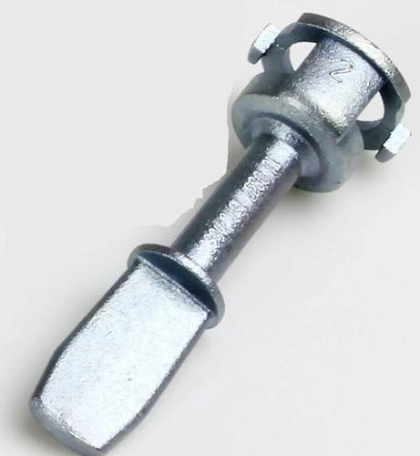

Also das Teil was da gebrochen ist kann man einzeln bestellen.
https://www.ebay.de/.../262863158065?...

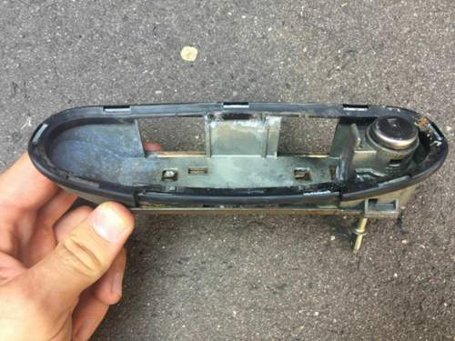

Ich muss den Thread mal wieder hoch holen, da mir demnächst auf beide Türschlösser vorn bevorstehen. Bekommt man auf der Fahrerseite das Schloss raus, auch wenn der Schließzylinder noch eingebaut ist? Bei vielen ist ja das Metallteil dabei abgebrochen. Was gibt es zu beachten, damit das nicht passiert?
Nein, der Schließzylinder muss vorher raus, da er von außen in das Türschloss ragt und man das Schloss so nicht rausziehen kann.
Nein das stimmt nicht man kann das so ausbauen. Von innen nur die Stange aushängen und die halte Platte zur Seite drücken dann kann man den innen teil und das aussen teil abnehmen. Ich habe das schon mehrmals gemacht. Da geht nichts kaputt.
Was meinst du mit innenteil und außenteil?
Wir reden vom Türschloss, nicht vom Türgriff. Das Türschloss ist nur ein Teil und da ragt genau der Schließteil vom Außentürgriff (Verlängerung am Schließzylinder) rein. Um das Schloss zu entfernen, muss der Außentürgriff samt Schließzylinder ab.
Mich wundern diese gegensätzlichen Aussagen extrem. Wieso erzählen die Einen es geht, und die Anderen es geht nicht? Es gibt doch nun bestimmt genug, die das schon selbst hinter sich haben. Da sollte man ja eigentlich denken, auf die aussagen könnte man sich verlassen.
Weil hier leider von verschiedenen Teilen gesprochen wird.
Nur beim Außentürgriff gibt es ein Innenteil und ein Außenteil, sowie eine Halteplatte.
Das Türschloss ist ein einziges Teil. Um das auszubauen, muss der Außentürgriff ab, um den Schließzylinder (bzw. dessen verlängertes Schließteil) aus dem Schloss zu ziehen.
Wenn man versucht, das Schloss ohne Demontage des Türgriffs auszubauen, wird man den Schließzapfen abbrechen, da dieser ins Schloss ragt und verhindert, dass man es seitlich aus der Tür ziehen kann. Dieser Zapfen ist aus Guss, bricht daher recht leicht ab.
Schliessteil
So, gestern beide Schlösser vorn getauscht. Rechts total easy, eine Sache von 20 Minuten beim 1. Mal. Beim nächsten mal sicher in 10 Minuten machbar.
Links ist etwas kniffliger, die Halteplatte vom Griff muss definitiv gelöst werden, der Griff muss aber nicht ganz raus! Man kann den Schließzylinder dann so weit raus ziehen, dass das Schloss rauszufädeln geht.
