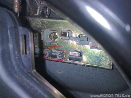

Ich hatte auch meine Probleme mit dem Ausbau des Türschlosses! Der Giff muss von innen entriegelt werden und der Riegel (Im Roten Kreis) muss nach Links geschoben werden. (habe da ein Bild angefügt). Dann kannst du den Griff außen abnehmen und den Schließzylinder rausziehen. Danach bekommst du das Türschloss ohne Probleme raus. Wenn du das alles Ausgebaut hast und dir die ganze Technik mal anschaust, dann wird dir klar wie das ganze Aufgebaut ist. Beim 2. mal geht es leichter :-)
Tuerschloss-verriegelung
nicht der Riegel muss nach links geschoben werden, sondern das ganze Blechteil da ringsrum nach rechts schieben. Das Teil im roten Kreis ist starr und unbeweglich - die Messingplatte muss verschoben und dann abgenommen werden.
Gut bei mir war das schon jetzt 1 jahr her. Danke für die Berichtigung. Ich wollte auch nichts falsches schreiben. Auf jeden Fall ist das schon eine knifflige Kontruktion!
Original geschrieben von ReCoNtY
nicht der Riegel muss nach links geschoben wrrden, sondern das ganze Blechteil da ringsrum nach rechts schieben. Das Teil im roten Kreis ist starr und unbeweglich - die Messingplatte muss verschoben und dann abgenommen werden.
ja...  das ganze ist schon eine Glanzkonstruktion. Wenn man das einmal gemacht hat, geht es beim zweiten mal ganz fix - aber beim ersten Versuch muss man erstmal das logische Denken abschalten 😁
