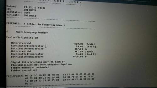

So hab ein Kollegen gebeten mir den Fehlerspeicher auszulesen
nur 1 Fehler drin: Nadelbewegunsfühler, der bleibt auch drin nach Löschen 5 mal gelöscht und bleibt drin.

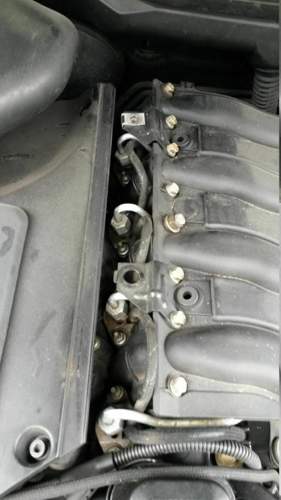

zu den Injektoren also ich denk schon das der ein Injektor hat (2 Bild)
bin eher der Elektrofahrzeug Spezialist i3, i8 also kenne ich mich mit Verbrenner nicht wirklich gut aus aber die Dinger sehen aus wie Injektoren oder bin ich da auf Holzweg?

Injektoren sind im prinzip das gleiche wie einspritzdüsen. ( nur beim commonrail nennt man sie halt injektoren)
Hab mal ein wenig gegoogelt.
Den Nadelbewegungsfühler gibt es z.B. bei VP44-EP. Das ist ein Geber, der an einer der Einspritzdüsen (oder auch in der Düse) verbaut ist und dem Steuergerät meldet wann der tatsächliche Spritzbeginn ist. Das SG weiß das nicht, weil die Düsen hydraulisch geöffnet werden.
Scheint so, als hast du kein Signal von dem Sensor. Das kann jetzt der Sensor sein oder die Zuleitung. Also vorgehen wie bei allen Defekten in der Elektrik.
Weiterfahren würde ich nicht lange, weil die Spritzverstellung nicht mehr funktioniert wie sie soll
