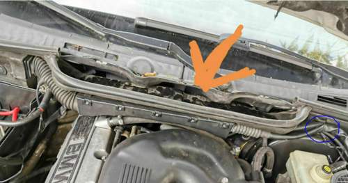

Hallo Leute,
Und zwar habe ich folgendes Problem. Ich wollte eben die Ventildeckelkopfdichtung wechseln. Kurz nach einer Anleitung geschaut und los geht's.

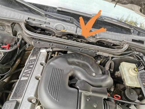

Leider komme ich an die hintere rechte Schraube mal überhaupt nicht dran da oben der Kasten mit dem Kabelbaum lang läuft. Habe die 2 Schrauben an der Spritzwand gelöst aber bekomme es nicht raus das ich es etwas hochdrücken kann.
Habe mal ein Foto dazu gepackt, vielleicht hat jemand einen tip wie ich es am einfachsten ohne viel Aufwand wegbekomme?

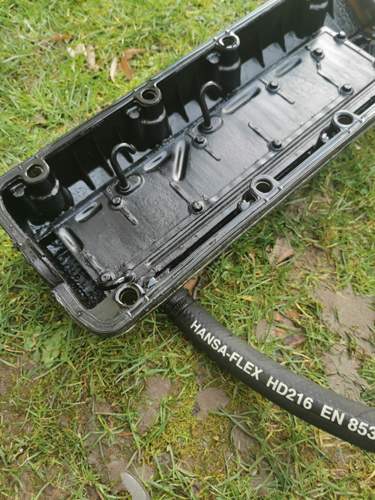

und muss da nicht auch wie bei den 6endern auf die Rundungen nicht auch Dichtmasse? Wie heißt das gleich noch?
Vielen Dank. Habe jetzt dieses Set bei ebay gefunden. Kann man so kaufen oder? https://www.ebay.de/itm/161698764066
Liebe Grüße
Und wenn du schon alles zerlegt hast, dann kannst auch gleich nachsehen ob die Wasserabläufe frei sind.

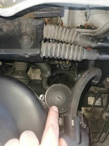

Ich würde den Schlauch wegschneiden und ein Originalteil oder eventuell auch eins aus dem Zubehör verbauen. Die KGE ist so weit ich mich erinnere von unten mit zwei Innensechskant fest, die blöd zu erreichen sind 😉
@KapitaenLueck schrieb am 2. März 2020 um 15:42:35 Uhr:
https://www.newtis.info/.../BBGIzao
Man kann natürlich auch Dirko rot oder sowas benutzen.

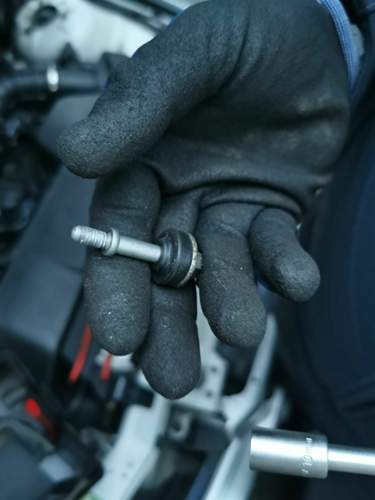

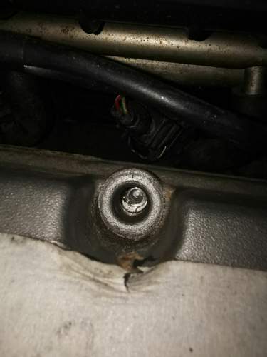

Kge ist draußen, Ventildeckel drauf. Laut Anleitung im Netz 14 Nm und aufeinmal drehten sich 2 Schrauben durch. Fazit gewinde kaputt.. Ich konnte gerade nur noch heulen..
Was mache ich jetzt am besten, gewinde ne Nummer größer machen und größere Schrauben? Falls ja gibt es sollche? Bilder wie immer im Anhang...
Ahh ja, Drei Bond heißt es und wird auch hier gebraucht.
Die Schraube sieht mir fertig aus. Ich würde mir neue besorgen und mit Einkleben mit Loctide versuchen bevor ich über Helicoil oder so nachdenken würde.
Einfach nur größere Schraube wird nicht gehen das es spezielle Schrauben sind.

Ahh ja, Drei Bond heißt es und wird auch hier gebraucht.Die Schraube sieht mir fertig aus. Ich würde mir neue besorgen und mit Einkleben mit Loctide versuchen bevor ich über Helicoil oder so nachdenken würde.

Drehmomentschlüssel benutzt? Richtig wären 10 Nm. Vielleicht hat die Gewinde schon in der Vergangenheit einer gehimmelt. Provisorisch festmachen und in der Werkstatt Helicoils setzen lassen. Kostet eben Geld, kann man nicht ändern.

Helicoil,wurde ja bereits genannt.Gibt es auch Sätze für Selbstschrauber:
