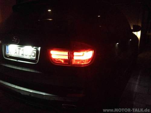

Ich habe seit kurzem einen E70 30d Bj 2007. Habe mir die Rückleuchten vom Facelift besorgt und diese eingebaut. Seitdem habe ich die Fehlermeldung "Zweistufiges Bremslicht re/li defekt" Ich nehme mal an das hat was damit zu tun das mein Tempomat Bremsfunktion hat. diese ist nämlich auch zweistufig.
Wie auch immer. Vom Händler bei dem ich die Heckleuchten gekauft habe wurde mir gesagt es müsse die Umrüstung auf LCI Heckleuchten codiert werden. Das kann ich mir auch noch gut vorstellen da bei BMW ja sogar der Handbremsknopf codiert werden muss.

Ich kann dir sagen das nur eine Codierung notwendig ist und dies ca. 35 - 40 Euro kostet +- !
Was der Händler erzählt ist Quatsch!
Gehe zu einem anderen Händler oder finde einen Codierer in deiner Nähe

Nach dem Codirung komm der Fehler Meldung nicht mehr.
Habe vor 5 Monate umgerüstet auf LCI Rücklichter und selber codiert als Amateur, gibt ein paar Anleitung in Youtube.

Die Codierung (Deaktivierung der Überwachung
der Bremsleuchten für die Voll-in-die-Eisen-Stufe) geht übrigens ziemlich einfach per Carly.

Carly habe ich nicht dafüt Inpa und NCSexpert und so müsste es klappen :
@eugen schrieb am 27. Februar 2015 um 22:46:03 Uhr:
Warum Werte ändern wenns über den FA geht.
Einfach FA auf -MUEH erweitern. Und FRM mit leeren MAN.datei codieren.
