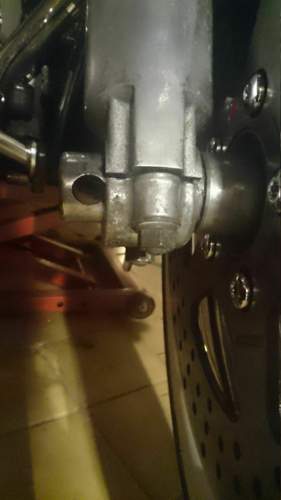

Anbei einige bilder
Bild 1: links (Fahrtrichtung)
Bild 2: rechts
Bild 3: die macken an (beiden) bremsscheiben, weshalb ich die trotz noch genügender Stärke ausgetauscht habe. Dieselben Narben befinden sich auf der Rückseite an selber stelle.
Auf Bild 1 ist die etwas längere distanzhülse zu sehen. Hat eine umlaufende Rille.
Wie gesagt: ist jetzt nach nochmaligem durchführen bei komplett angenommenen klemmschale aufgenommen.
Vielleicht weiss ja jemand was zu den komischen Markern auf der bremsscheiben zu sagen. Waren schon seit Erwerb in 2014.

So steht das tauchrohr auf der Achse, wenn "oben" alles passt.
Dsc-0008

Rad verkehrt herum kann natürlich theoretisch sein. Kann man das irgendwie erkennen?
