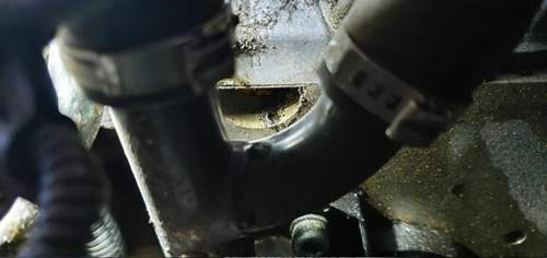

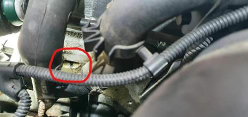

Moinsen zusammen!
Ich hole mal den Thread aus gegebenen Anlass wieder hoch. Gestern war Ölwechsel angesagt.
Bei der Gelegenheit schaut man ja ein bisschen rum. Auffällig waren zwei Öltropfen, hinten am Motor, mittg, an so einem Halter. Hinter dem Motor ist ja ein mörder Gemurkse an Schläuche und Rohre, so dass man nicht viel sieht. Soweit konnte ich aber schauen, es muss von oben kommen.
Drum heute mal die Grubenlampe auf, alle Verkleidungen weg und suchen. Wurde schnell stutzig:
Siehe Bilder 1 und 2...

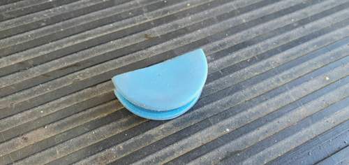

Das ist auf der rechten Seiten des Zylinderkopfes, knapp unter dem Zylinderdeckel. Gehört da nicht so eine Halbrunddichtung rein? Bild 3...
Wie schaut es bei euch an der Stelle aus?
Falls da tatsächlich diese Halbrunddichtung fehlt (nehme an vom Kettenspanner), kriegt man die da nachträglich irgendwie noch rein?
Gruss caddy2E
Ja da ist ein Halbmond drin.. sitzt aber tiefer sieht man so nicht, der ist fest an der Dichtung vom Kettenspanner, lässt sich auch nicht so einfach wechseln, dafür muss der Kettenspanner raus und dazu die Einlassnockenwelle raus.. sieht bei Dir aber eigentlich trocken aus.. guck mal nach der Ventildeckeldichtung, besonders die Seite wo hinten die Verkleidung vom Zahnriemen festgemacht wird, bau diese am besten dazu mal ab und guck gleichzeitig ob die Simmerringe von den Nockenwellen dicht sind
