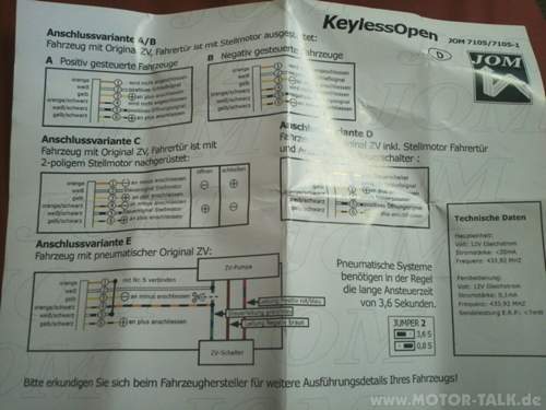

habe mir eine neue ZV gekauft und wollte diese eben anschließen.
Es handelt sich um folgende: http://www.amazon.de/.../ref=oh_details_o00_s00_i00?...
So, zum eigentlichen Problem:
Die Anleitung wie ich es anschließen soll ist sehr Simple und einfach, jedoch gehen die Türen nicht Zu oder Auf.
+ sowie - sind bereits angeschlossen, die ZV bekommt aufjedenfall Strom.
Mein Problem ist nun folgendes, dazu am besten das Bild anschauen.
Habe so angeschlossen wie es hinten auf den Zettel stand.
Öffnen bzw. schließen an die beiden offenliegenden zu sehenden Kabel.
Nix passiert...

Also.
FFB Rot/Gelb/Gelb-Schwarz an ZV Rot-Schwarz (Ist ja Plus laut Prüflampe)
FFB Schwarz an ZV Braun (Ist laut Prüflampe Minus)
FFB Weiß an ZV Grau (Ist ja laut Schaltplan das Schließsignal)
FFB Weiß-Schwarz an TV Grün (Ist laut Schaltplan das Öffnungssignal)
So ist es doch Richtig oder nicht?!
Habe das so zusammengebunden und in die ZV Pumpe gesteckt.
Öffnen oder Schließen gedrückt und es klackert in der FFB nur...

Hier ist der Schaltplan.
Auf welchem Wert steht der Jumper in der ZV- Box?
Wenn man von Oben drauf schaut:
Kabel - J - J - Frei
Kabel - Frei - J - J
Edit: genau wie aufn schaltplan zu sehen ist ^^

Der Jumper 1 ist für die Polung der Heckklappen- Entriegelung.
Der bleibt erstmal so.
Der Jumper 2 muss auf 3,6 sek Ansteuerungszeit stehen.
Prüfe das mal....ggf korrigieren
Die Jumper sind richtig eingestellt.
Sicher 😕
Du schreibst, die sind so wie in dem Schaltplan eingezeichnet eingestellt.
Dann stimmt das nicht 😉
Schieb mal den Jumper 2 ( J2 ) nach links und teste was die ZV macht.
