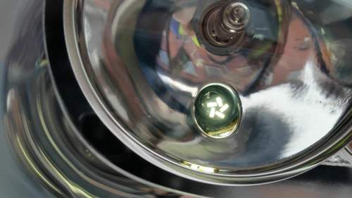

@das-markus schrieb am 13. November 2018 um 16:09:57 Uhr:
Man sollte auch wissen dass die H6W Standbirnen sehr heiß werden, und sich drum herum eine Art "Schmauchspuren" bilden. Dieser eigenartige Dampf kann sich auch auf den Chrom-Hohlspiegel absetzen.
Deshalb nehm ich ja schon seit 3Jahren an der Aktion "schmauchfreier Reflektor" teil😛
https://www.benzinfabrik.com/.../...allsockel-h6w-ledbax9s-can-bus?...
Hab nächsten Monat TÜV 😁😁😁
@voller75 schrieb am 18. November 2018 um 09:20:01 Uhr:

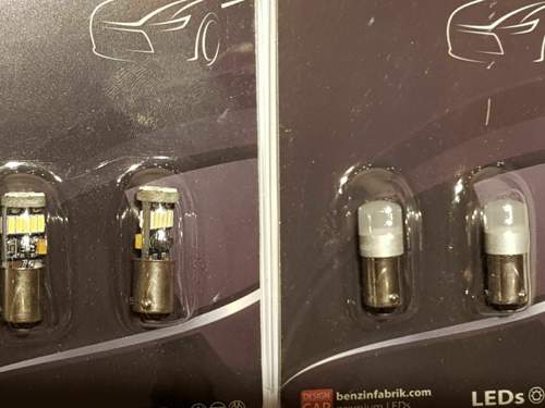

JulHa und ich haben da die Osram Retrofit LEDs verbaut, könnten sogar die von dir verlinkten sein.
Durch das Milchglas sehen sie nicht extrem nach LED aus.
Habe ich das? 😉
Oh, das ist interessant, da mach ich mir meine superdollen Scheinwerfer nicht direkt kaputt^^
Ist der Kram etwa nicht zugelassen oder wie?
@agent00 schrieb am 18. November 2018 um 21:50:05 Uhr:
Sind leider nicht zugelassen. Bei war der Hauptgrund sie zu verbauen, dass sie ständig kaputt gehen, und der Wechsel der Standlichter zu blutigen Händen führt.
Leider nein - oder noch nicht...
Weil kein lichttechnisches Gutachten vorhanden
Baumusterkombination nicht vorhanden / Einzelgutachten
zum Zeitpunkt der Markeinführung im Jahr ~2000
noch keine große Nachfrage / Ausgereifte Produkte.
LED´s müssen heutzutage manipulationssicher ein Modul/Einheit bilden.
Hat den Hintergrund,
A: Keine Blendwirkung
B: Keine Falschmontage
C: Keine absichtliche Farbänderung
D: Gewinnmaximierung der Hersteller
E: Einnahmequelle für den Staat, für Die, die sich nicht drann halten 😛

Alte Variante
Aktuell
