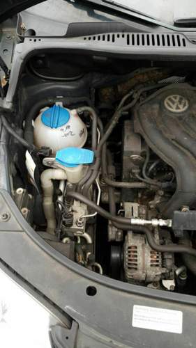

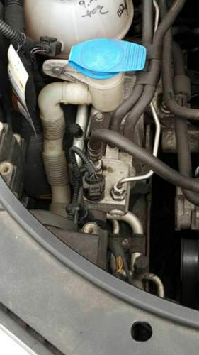

Mach doch mal ein Foto von deinen GDR
Ok
Bitte um schnelle Antwort
Weil der vw fuzzi meinte das geht nicht
Danke
C8893e5e-1a17-49bc-9469-f8747af6cef8
7feaa5a8-399c-4f21-92d4-24e21ea7181c
@Meak2008 Einfach den Stecker abstecken und auf Benzin fahren.
Gruß Klemmi1997
Ist schon der elektronische Gasdruckregler. Die waren eigentlich recht haltbar. Zieh mal den sichtbaren, scwarzen Stecker ab, dann muss er zwangsweise auf Benzin laufen.

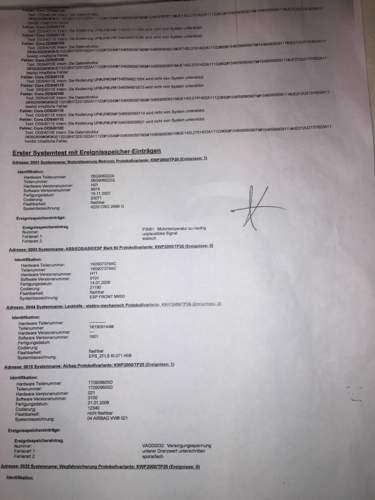

Fehlerspeicherausdruck wäre hier interesant.
Sonst suchen wir hier ewig.
Wenn der ruckelt und auch auf Benzin nicht rundläuft, kann ich mir nicht vorstellen, dass da gar nichts im Fehlerspeicher steht.

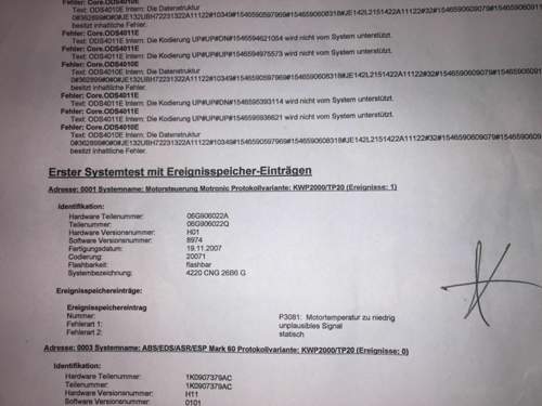

War heute bei einem anderen vw Händler
Und da kam folgendes raus (Bild unten)
Problem ist folgender
Auf Benzin läuft der normal nur wenn er auf cng umschalten will säuft er Sich tot und geht aus ..
Springt wieder an und geht nach 10sekunden wieder aus.
- auf Benzin ruckelt er nur wenn ich den Stecker vom cng betrieb abziehe (motorkontrolleuchte) , sonst nicht.

Fehler 1
Komplett Ausdruck
