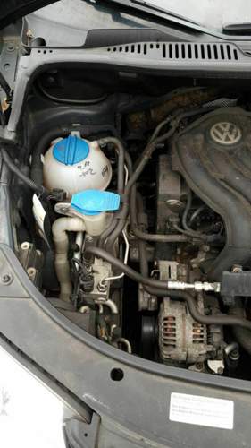

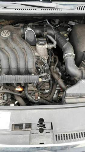

Aber Kühlmittelsensor abziehen und dann ?
Hier ein Bild vom Motor
Bild 1
Bild 2
@viktor12v schrieb am 16. Januar 2019 um 17:37:11 Uhr:
Er war ja schon in Werkstätten, aber die konnten ihm auch nicht helfen.
Ja aber ok bei vw haben die gesagt das der kat
Zu heiss wird ???
Aber so richtig wollten die doch auch nicht kümmern
Und Terminvergabe nach 3 Wochen .
Wenn der Sensor für die Kühlwassertemperatur einen Schaden hat, dann lass den tauschen und schau, wie der Motor dann läuft. Wenn Dir eine VW Werkstatt nicht helfen kann/will, such Dir eine andere und frag gleich, ob die sich mit Erdgasfahrzeugen auskennen.
