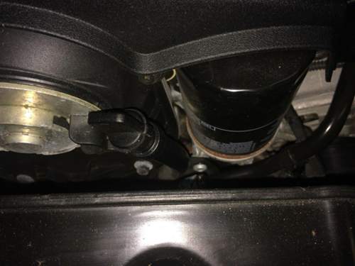

Hallo Forengemeinde,
seit gestern habe ich ein kleines Problem mit der Ölstandsanzeige.
Auf dem Heimweg kam die Meldung "bitte max. 1l Öl nachfüllen". Kein Problem, Öldose geholt, Motorhaube auf und nochmal Ölstand mit dem Peilstab gecheckt. Den hatte ich mir gleich zu Anfang als erstes Extra geleistet 🙂
Hier war ich dann vewundert, da der Ölstand eigentlich passen sollte. Der Peilstab hat zwischen Min und Max so einen Würfel in der Mitte. Ölstand ist an der Oberkante des Würfels, also so ca. bei 2/3. Im MMI wird aber nur knapp über Min angezeigt.
Ich habe nun den Fehlerspeicher mit VCDS ausgelesen. Hier war aber nichts verdächtiges zu erkennen. Daher meine Frage an Euch: Kann man den Sensor irgendwie testen bzw. messen? Ich weiß leider nicht wie die Messung des Ölstandes erfolgt, oder wo der Sensor sitzt. Vielleicht ist es ja nur ein Kontaktproblem oder Wackler.
Motor ist der 3.2 FSI, MKB: CALA
Ich bin hier über jeden Hinweis dankbar 🙂
Euch allen einen schönen Abend

Ich hab jetzt mal Bilder gemacht. Bei mir sitzt der Peilstab rechts vorne unter der Zylinderbank. Der orangene Ring. Hier war nur original nur ein Blindstöpsel drauf.
Kann aber gut sein, dass es den Kanal auch bei aktuellen Modellen noch gibt. Heute ist mir eingefallen, dass damals, als ich den Ölstab gekauft habe, ein Mechniker mir gesagt hat , dass sie bei Inspektionen und Ölwechsel immer mit Stab messen. Die haben da so universelle, die man auf verschiedene Modelle einstellen kann. Er meinte schauen im MMI würde zu lange dauern, deshalb immer der Stab. Kann sich über die Jahre aber auch geändert haben...
Den Ölstand kann man auf dem zweiten Foto nicht so gut erkennen. Aber hier sollte alles i.O. sein.
Kann jemand von Euch etwas zu dem Ölsensor sagen? Wie und wo gemessen wird und wie man den Sensor vielleicht auf plausible Werte überprüfen kann?

Dann wird das wohl der Stöpsel sein oder?
Dann werde ich heute mal beim 🙂 fragen, ob die direkt einen Messstab dahaben
Genau der!
Mein 🙂 mag mir den nicht verkaufen. 🙁 Gibt keine offizielle Teilenummer.
Habt ihr Erfahrungen, welchen Stab man problemlos nehmen kann?
