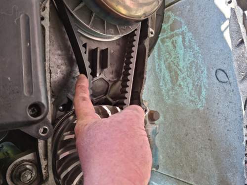

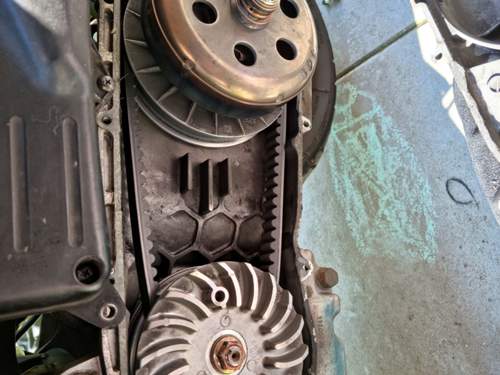

Leider habe ich schon wieder eine Frage. Oben hatte ich ja die Feststellung geäußert, dass ich nicht auf die Endgeschwindigkeit laut Angaben komme. Heute habe ich die Variomatik mal geöffnet. Ich habe nur bescheidenes Wissen. Gib mir ne Zündapp, da mache ich alles. Haha
Ich hänge ein Video an. Mir ist aufgefallen, dass der Riemen sehr "schlackert" im Stand. Ich kann mit meinem laienhaften Wissen auch nicht sehen, ob der seine Zeit hinter sich hat. Er hat sehr viel Spiel. Darum noch drei Fotos. Könnt ihr daraus was erkennen? An die Gewichte bin ich nicht ran gekommen, dazu muss die Glocke ab? Sah mir so aus. Aber allein bekomme ich die Mutter nicht lose.

Das ist so okay. Der Riemen ist ein recht steifes Teil bei dieser Größe von Block und daher sieht das bei mir ebenso aus.
Der Riemen hat ein Verschleißmaß, da darf man ruhig auch mal dessen Breite messen und muss dann nicht umherrätseln...
Irgendwie sagt mir mein Gefühl, dass es nicht gut gehen wird, wenn Du weiter auf Verdacht irgendwie da dran herumwerkelst... ach stimmt, war ja ein Erbstück - na dann mach weiter.

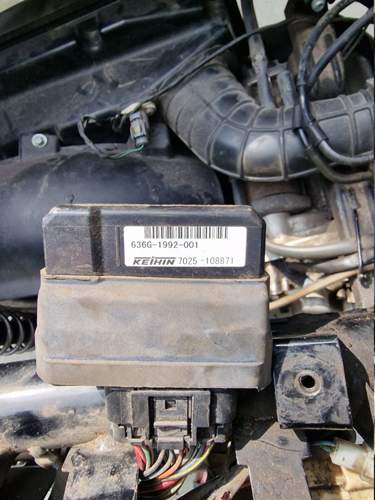

Moin.
@Alex1911
Ich habe wohl eine andere ECU in der X-Large 300.
So kann ich den kleinen Stecker nicht finden, der gebrückt werden muss. Ja, es gibt einen Zweipoligen, aber ich werd nen Teufel tun, da was rein zu stecken, wenn ich Unterschiede erkenne gegenüber dem in der pdf genannten.
Ich hänge ein Bild an, vielleicht hat noch jemand einen Tipp.

@MehlNase
Es steht doch dick und fett “Keihin“ auf der ECU drauf.
Ahnung hast du offensichtlich wenig bis gar keine, fragst aber hier nach und suchst den Zweierstecker zum Ausblinken der gespeicherten Fehlercodes bei der ECU. 🙁
Der gesuchte Zweierstecker zum Brücken der Diagnosereizleitung könnte evtl. im Handschuhfach hinter einer Klappe sein. Auf alle Fälle müßte neben dem gesuchten Stecker zusätzlich auch noch ein 3-poliger Diagnosestecker erkennbar sein, welcher bei meinem Sym Citycom 300 mit einer Schutzkappe versehen ist.
