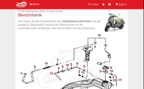

Mein Vertsändis ist, dass wenn Zündung auf ON geht, das Benzinpumpenrelais schaltet und die Benzinpumpe startet, damit diese (weiß nicht) Benzin in de Einspitzdüse transportiert oder vlt. auch nur den notwendigen Benzindruck aufbaut.
Hallo Wolfi,
den Fehler hast du ruckzuck mit der parallelgeschalteten Kontrolllampe am Benzinpumpenstecker eingekreist.
Du schreibst zwar, daß das fehlende Relais-Klicken und die stumme Benzinpumpe zeitgleich auftreten; dennoch kannst du meines Erachtens den Klick des “Power-Relais“ vom Klick des Kraftstoffpumpenrelais akustisch nicht unterscheiden. 😁
Es könnte bspw. auch eine klemmende bzw. defekte Benzinpumpe sein, welche nicht sofort losläuft. Diesen Fehler kannst du mit o.g. Kontrollleuchte direkt erkennen: Kontrollleuchte ist an, aber die Pumpe bleibt still => Defekt an der Pumpe bzw. dem Anschlußstecker an der Pumpe
Gruß Wolfi
PS: Du mußt die Kontrollleuchte halt an die beiden richtigen Strippen am Stecker der Pumpeneinheit anklemmen; es ist nämlich auch der Füllstandsgeber in der Einheit integriert. 😉
Nachtrag: Helmfach ausbauen, dann hast du den Tank mitsamt der Pumpeneinheit schon vor dir. 🙂

Zwischenbericht:
Hab ein neues Benzinpumpenrelais eingebaut.
Leider war es das nicht, auch mit dem neuen gibt es zwischendurch die Startprobleme. Die gespürt häufiger werden, auch dass der Roller während der Fahrt ausgeht, war nun schon 4mal der Fall.
Als nächstes kommt die 12V Lampe (oder LED) an den Stecker der Benzinpumpe.

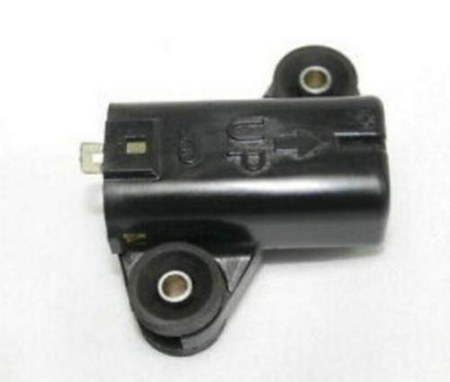

Wegen dem roll over sensor. Ich glaube die Bellavita hat keine solchen.
Komisch aber, dass er genauso auch im Werkstättenhandbuch erwähnt ist (gerade bei Problemen mit der Benzinpumpe) aber nur an dieser einzigen Stelle.
'roll over' kommt sonst im Werkstättenhandbuch an keiner weiteren Stelle vor. Ich weiß nicht wo der sein sollte, wie der aussieht....
vG
@TGB300 schrieb am 29. Juli 2020 um 10:33:35 Uhr:
vG
@TGB300
Doch, die Bellavita hat einen "Umkippsensor", welcher ab einer gewissen Schräglage des Zweirads über das Power-Relais für die Abschaltung des Motors sorgt.
Bei meinen Symroller mit der gleichen Keihin Einspritzung sitzt der genannte Sensor bspw. im Heck in der Nähe des Sitzbankschlosses.
Bei anderen Rollern ist der Sensor mit der Bezeichnung 'up' auf dem Sensorgehäuse unter der Frontverkleidung befestigt.
Gruß Wolfi

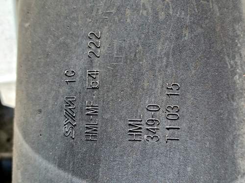

Hat jemand ne günstige Alternative für den Auspuff Krümmer für diesen Roller? Mir ist heute morgen der Hitzeschutz weg geflogen und ein schönes Loch im Krümmer ist geblieben. Man, der kann ja sogar laut. ????
Es gibt Leute die auch sowas schweißen können.
Das sollte man auch tun, denn bei diesen Ersatzteilpreisen darf man eine Apotheke ja schon als günstig bezeichnen:
https://www.quad-company.de/roller/ersatzteile/tgb/x-large-300/auspuff
Allerdings ist mir etwas aufgefallen. Schaut doch mal das Bild an.
Danke und Gruß
Das ist ein Sym-Teil.
