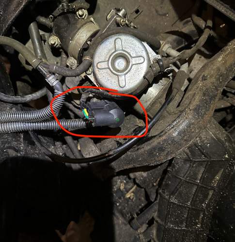

Ich habe das Helmfach entfernt und schon Probleme mit der Zündkerze. Die müsste doch dort sitzen? (Kappe habe ich entfernt) Wie zum Teufel kriege ich die Kabel ab?

Ich habe heute Benzin einmal abgepumpt und die Zündkerze ausbauen können. Die sah eigentlich ganz gut aus (s. Bild). Habe Sie ausgebaut getestet. Funken kommt mit E-Starter zögerlich, mit Kicker sofort. Dann habe ich den Benzinfilter getauscht. Als ich die Zündkerze wieder drinnen hatte habe ich ein wenig Benzin zurückgefüllt und versucht das Ding zu starten. Im ersten Moment klang es so als springt er an, dann wollte er jedoch nicht mehr. Alle weiteren Versuche (sowohl mit Kicker, als auch E-Starter) blieben erfolglos. Habe die Kerze mehrfach ein und ausgebaut, da ich mir nicht sicher war ob sie richtig saß. Das Geräusch beim E-Starter hört sich auch anders an als zuvor (s. Datei) - So wie wenn keine Kerze eingebaut ist. Kann ich jetzt schon was richtig kaputt gemacht haben? Fehlt dem Motor Benzin zum starten? Ich würde jetzt als ersten ne neue Kerze kaufen.

Stimme heinkel-bernd zu, der Motor dreht NICHT mit beim E -Starversuch.
Aber wie auf deinem Bild zu sehen ist, das du den E Choke für die Zündkerze gehalten hast solltest du dir Hilfe holen. Nicht böse/abwertend gemeint.

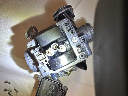

Weiß der Teufel wo dran es lag. Heute springt sie ganz normal an. Ich habe jetzt die Benzinpumpe geprüft. Sieht gut aus. Habe den Vergaser ausgebaut und gereinigt. Sah aber auch gut aus. Aktuell kämpfe ich mit der Membran. Sie scheint auch zu labrig zu sein oder? Gibts nen Trick die gut einzusetzen? LG
Edit: Habe die Membran reinbekommen. Musste einfach etwas ausdünsten.
Und gibt es einen Trick wie man den weg vom Tank zum Filter reinigen und prüfen kann. Aktuell ist das mein Verdachtskandidat. Lg
