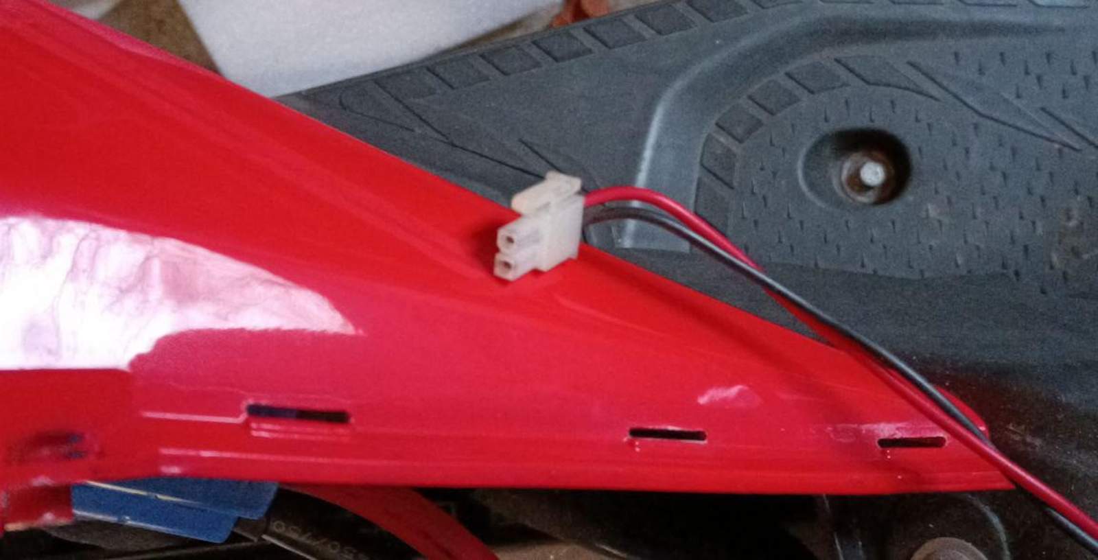

ich habe vor einiger Zeit sehr günstig einen Emco Novax Roller mit defekten LiIon Batterien bekommen.
Für den Novax gibt es keine neuen LiIon Batterien und die vorhanden Zellen will ich nicht tauschen.
Da der Novax auch mit 8 Stück zu 20 Ah 12 V Bleiakkus ich meine in 4S2P verkauft wurde habe ich die LiIon Batterien, das BMS ausgebaut und testweise mal vier 12 Autoakkus in Reihe angeschlossen.
Die Ladenadel des Tachos zeigt eine volle Batterie nach einschalten des Rollers aber weder die 12 V Versorgung funktioniert noch der Motor.
Zum BMS gab es ein 2-adriges dünnes Kabel welches jetzt offen ist und ich vermute das es das eine BMS Freigabeleitung mit der noch irgendwas gemacht werden muss. Auf dieser Leitung liegt Akkuspannung an.
Weiss jemand was man ggf. mit den Stecker machen muss oder woran es noch liegen kann?

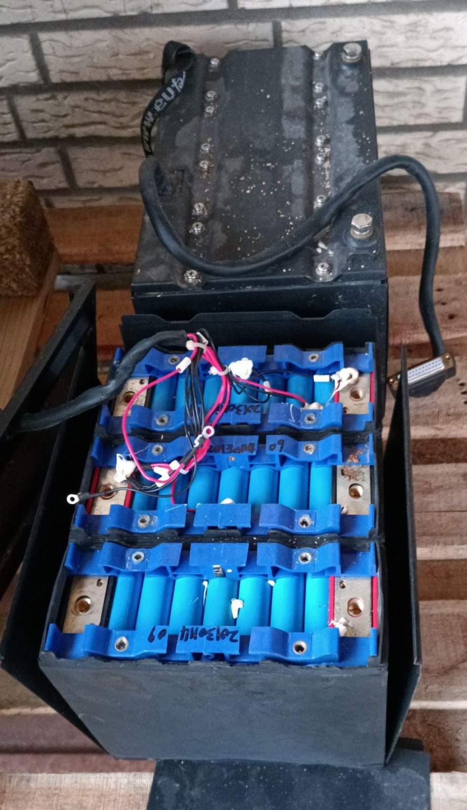

Der LiIon Akku wird nicht mehr als Ersatzteil verkauft. Man könnte die NCP(?)-Zellen tauschen. Aber es ist ein Risiko wenn man nicht auch das BMS und den Lader dafür mit kauft. Und ein Restrisiko bleibt. Dann lieber gleich auf LiFePo-Akkus wechseln.
Blei sollte es daher werden da ich mich an den Tausch der Zellen nicht ran traue und die Novax auch mit Blei verkauft wurde.

So nun noch ein Nachtrag: Das einzelne 2pol Kabel mit der ~48 V-Batteriespannung ist eine Freigabeleitung. Ich habe das alte BMS nochmal da angeschlossen und die Spannung sinkt dann auf 0,7 V bei 0,3 A stromfluss. Ausserdem geht dann sofort die 12 V Anlage an und Blinker, Licht Hupe etc. funktionieren. Es scheint also tatsächlich ein Relais zum 40V12V-DC Spannungswandler zu sein.
Ich habe dann einfach nun den Stecker kurz geschlossen. Wenn die Zündung aus ist liegt auch keine Spannung an und daher wird dann die Batterie auch nicht nebenher entladen wenn das so bleibt. Damit habe ich meine Frage wohl selber schon beantwortet.

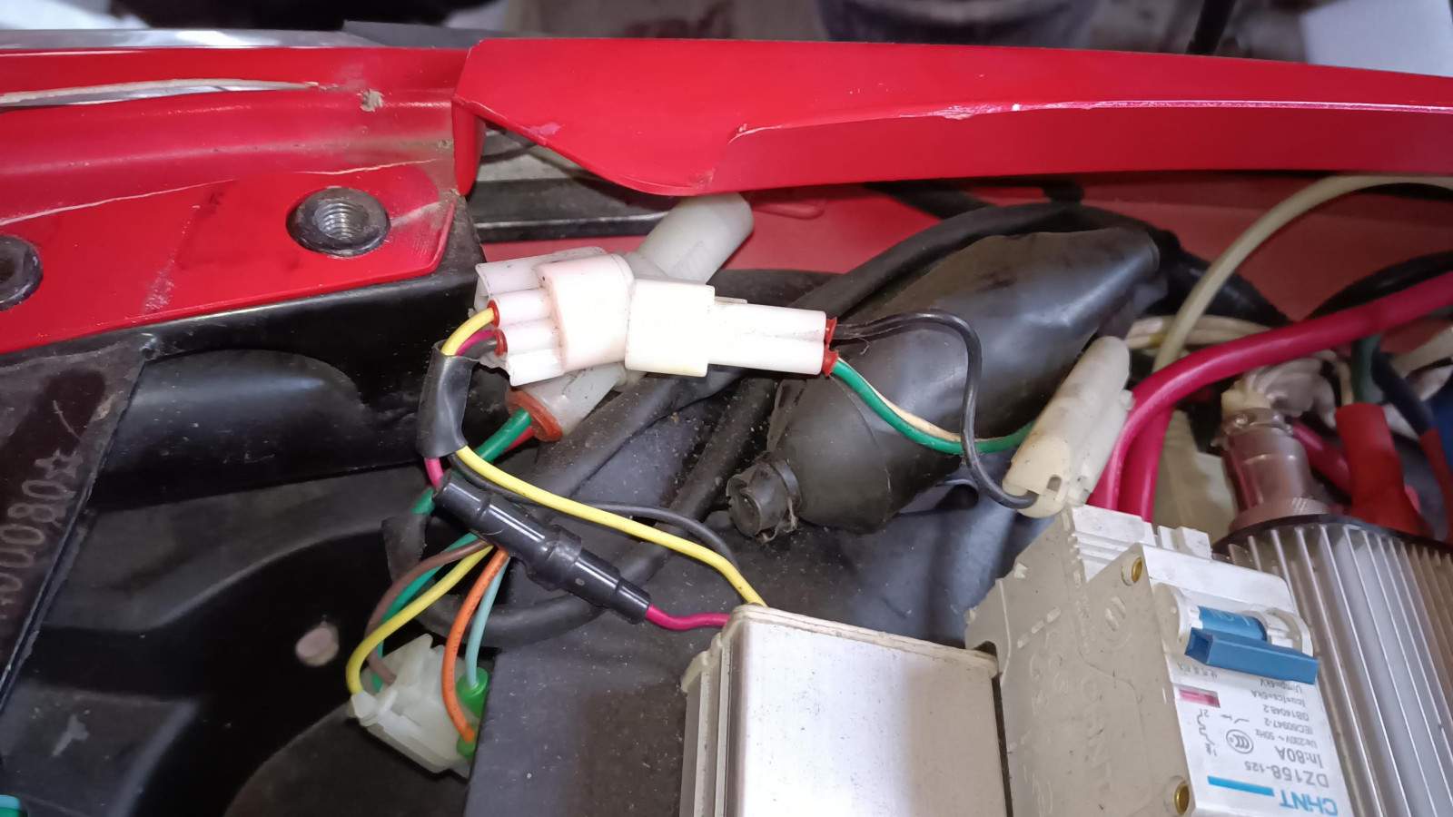

Naja, der 12 DC Wandler hat nur 3 Anschlüsse: 48 V Masse und 12 V. In deinem Schaltplan sind es 4.
Ich sehe in Deinem Schaltplan keinen externen BMC. Jedenfalls nicht offensichtlich. Aber rechts das längliche Teil könnte es sein. Dann würde das Y Kabel etwa eine ähnliche Bedeutung haben wie die 48 V in meinem Stecker zum BMS. Aber eine getrennte Freigabe von diesem BMS zum DC Konverter sehe ich dann nicht.
Für mich sieht es eher so aus das der Zündschlüssel 48 V auf die Leitung gibt und damit das Cockpit, das BMS (wenn es eins ist) und den DC-Wandler versorgt. Wie das BMS den anderen Verbrauchern sagt das die Batterie leer ist und daher den DC Wandler abschaltet weiss ich hier nicht. Aber wenn im Zündschlüsselschalter die 48 V über ein hochohmigen Pull-Up-Widerstand anliegt könnte das BMS den Strang gegen Masse runter ziehen und damit den DC Wandler mitteilen das Er abschalten soll.
Das Kabel bei meinem Roller das ich kurz geschlossen habe ist max. 2×0,5mm², eher 0,25mm². Mehr als zu Steuerzwecken dürfte es nicht geeignet sein. Da das anstecken des alten BMS bzw. das kurz schließen des Steckers das 12 V System eingeschaltet hat dürfte da was im Pfad der 48 V zum 12 V DC Wandler sein was das frei gibt. 0,3 A sind zu viel für ein elektronisches Relais, daher tippe ich auch ein mechanisches Relais. Ob das so ist kann ich derzeit nicht sagen. Dazu müsste ich noch weiter den Roller auseinander nehmen. Es wäre aber hilfreich zu wissen ob das wirklich so ist. Vielleicht kann ich das Kabel ja noch für eine andere Art verwenden, z.B. als einfachen Diebstahlschutz ;-)

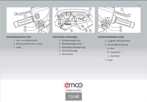

PS: In der angehängten Bedienungsanleitung für den 'Novax S 4000' wird der Starttaster an der rechten Lenkerseite ebenso fälschlich als Hupe bezeichnet.
Schalter und Cockpit

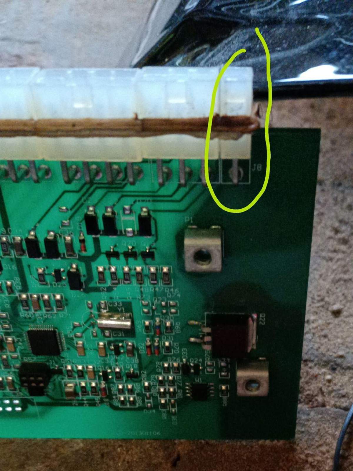

Ähm das BMS ist extern beim Novax und wird mit den beiden Batterieboxen mittels Sub-D Steckern verbunden.
Bei mir hupt die Kiste sowohl Links als auch Rechts. Ich denke ich schicke mal Bilder. Dann ist es einfacher zu sehen.
Und nicht die Kiste gibt dem BMS frei sondern das BMS der Kiste das Sie Srom verbrauchen darf. Da das BMS nicht im Akku sitzt würden sonst die Zellen geschädigt werden wenn Sie weiter entladen werden obwohl die Zellspannung am unteren Limit angekommen sind. Daher macht das Sinn. Die Freigabe vom BMS kommt dann wohl durch eine OC Ausgang oder so. Ein Relais konnte ich auf der Platine des BMS nicht finden nachdem ich es auseinander genommen hatte. Einen Batteriekasten habe ich auch mal aufgeschraubt da ich wissen wollte ob die Zellen wirklich leer sind oder das BMS das nur meint. Aber mein Messgerät sagt dann max 90 mV. Also sind diese restentleert.

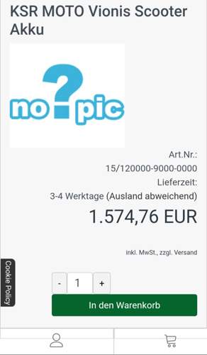

PS: Bei meinem E-Roller KSR Vionis stellt der Neukauf des 60V Li-Ion Akkupacks mit 18650-er Markenzellen einen wirtschaftlichen Totalschaden dar.
60V Li-Ion Akkupack
Ja.
Das ist doch immer wieder ein Ansporn für den Kauf eines Elektrorollers obwohl sie absolut super zu fahren sind.
Der Preis für eine solche Batterie, lässt den Gedanken erwecken, das der Rest vom Fahrzeug nix wert ist.
Beim normalen 50 ccm Roller, bekomme ich bei einem kapitalen Motorschaden, drei neue Motoren für den Preis dieser Batterie.
Bitter und schade.
Hi Geri,
im "Helmfach" des Vionis ist ein zweiter Einschubplatz vorhanden, womit sich die ca. 40 km Praxisreichweite für schlappe 1.500 € Aufschlag verdoppeln läßt. 😁
Wohlgemerkt lag der Neupreis des E-Rollers mit einem Akkupack bei 2.000 € inkl. einer zweijährigen Garantie auf den Markenakku.
Gruß Wolfi
Hier mal ein Bild vom Stecker zum BMS und wo dieser an das BMS angeschlossen wird:
https://img.motor-talk.de/KmQhHFB52PpY6HEa.10.jpg
https://img.motor-talk.de/KmQhO20LPvI_vuej.10.jpg
Hier der 3polige DC-DC Wandlersteckverbinder:
https://img.motor-talk.de/KmQhPfyDh5jgLL9U.10.jpg
Hier das alte Akkupack:
https://img.motor-talk.de/KmQhO0eoM-Mn_e7h.10.jpg
