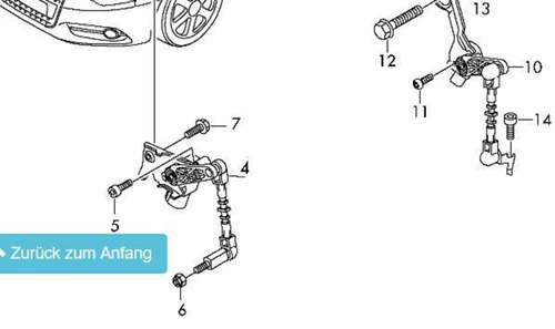

@MZ-ES-Freak
Gibt es da ein Foto/Zeichnung etc., welche das Finden des Bauteils zum Einsprühen erleichtert?
Also bei mir waren die Gelenke noch in Ordnung, allerdings der grüne Hebel fest.
Kann natürlich sein, dass die Koppelstange auch fest war und deswegen der Niveauregler auch festrostete.
@Polmaster bei jeden Reifen hast du ja die Koppelstange, die an zwei Kugelgelenken ist und die sollte man einschmieren. Insbesondere auf der Seite mit Stange ist die ganz schön verrostet drin.
Da hilft es die abzumachen und innen zu reinigen und zu schmieren.
VL
VL 2
@Fulano
Ich danke dir!
Genau so sieht es aus. Leider.

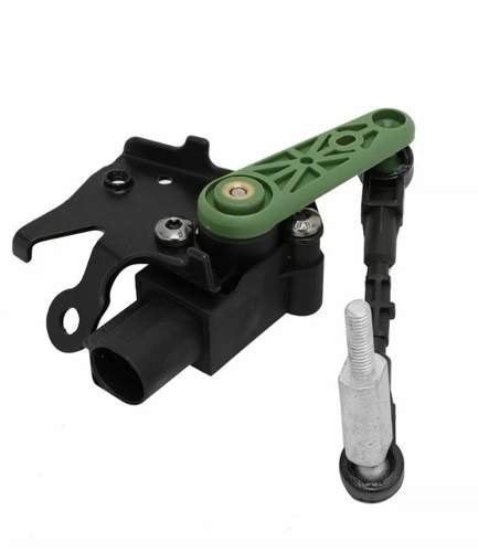

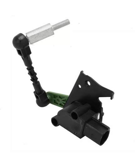

Ich habe die kleinen Kunststoff-Stangen beim Radwechsel mal in Augenschein genommen.
Alle Kugelgelenke am Sensor sind nach gut 9Jahren immer noch freigängig, die anderen quasi fast fest gegammelt. Habe mich aber gegen Fett entschieden, erstens zieht es den Dreck an und zweitens sind die ja schon quasi fest. Hab jetzt erstmal Ballistol reingesprüht und bissl vorsichtig bewegt. Schauen wir mal, wie lange das noch gut geht...
Hättest mal ein Foto gemacht, damit man weis von was für Kunstoff-Stangen du sprichst. Würde ich mir dann beim nächsten Radwechsel auch mal genauer anschauen.
Gruß RC

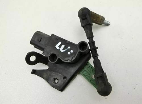

Er meint das Verbindungsgestänge vom Sensor zum Lenker.
Hier paar Fotos und wenn man die Stange abmacht und reinigt hat es bisher nur Probleme mit Fett gemacht.
1
2
Danke Fulano, für's erneute Bild-Upload.
Genau um die kleinen Kunststoff-Koppelstangen mit den beiden Kugelgelenken geht es.
