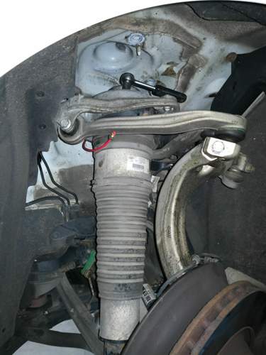

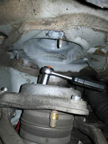

Aber die Querlenker müssen ab und ich muss schon den kompletten Träger, in den der Dämpfer oben rein kommt, entfernen, oder? Echt erschreckend, dass ich dazu nirgends eine Anleitung finde :-(
Sag mal, irgendwo habe ich gelesen, dass das Restdruckventil klemmen kann. Könnte auch das mein Problem sein? Ich weiß leider gar nicht, was genau das ist, bzw. wo das sitzt...
[Von Motor-Talk aus dem Thema 'Luftfahrwerk (AAS) - unplausibles Signal Niveauregelung - Luft pfeift aus Stoßdämpfer vorne links' überführt.]
Schraub sie nur hinten ab... und nimm sie mit raus- kein Hexenwerkt
Wenn man Schrauben kann braucht man für diese einfache Arbeit keine Anleitung

ich wollte noch kurz Rückmeldung geben. Es war tatsächlich der Stoßdämpfer meines Luftfahrwerks vorne links, der den Fehler verursacht hat. Der Dämpfer war komplett undicht. Ich habe zufällig für kleines Geld in der Nähe einen gebrauchten Stoßdämpfer ergattern können und habe diesen am Wochenende eingebaut. Ich hatte etwas Bedenken, weil ich in diversen Anleitungsvideos für die normalen Stoßdämpfer (nicht Luftfahrwerk) gesehen hatte, dass der komplette obere Lagerbock inkl. Stoßdämpfer ausgebaut werden muss, wozu die beiden oberen Querlenker zumindest auf einer Seite demontiert werden müssen. Das ist ja die bekannte Geschichte mit der "Klemmschraube des Todes" an der schon viele Schrauber gescheitert sind. Ich hatte es auch erst so versucht, und die Schraube war natürlich komplett fest. Beim Luftfahrwerk geht es aber auch ohne die oberen Querlenker anzufassen. Einfach die drei Schrauben vom Lagerbock oben im Motorraum lösen, dann noch die komische Sicherungsscheibe direkt neben der äußeren Schraube von unten herausfriemeln, und dann kann man den Stoßdämpfer so weit herunterziehen, dass man bequem mit der Ratsche an die vier Muttern kommt, mit denen der Stoßdämpfer am Lagerbock befestigt ist (siehe angehängte Bilder). Der Zusammenbau funktioniert genauso einfach, außer dass sich ein funktionierender Stoßdämpfer nur schwer zusammendrücken lässt, um ihn mit der unteren Halterung über den Traglenker zu bekommen. Ich habe den Stoßdämpfer dazu mit einem Ratschen-Spanngurt komprimiert, den ich oben über den noch nicht vollständig festgeschraubten Lagerbock und unten durch die Halterung des Stoßdämpfers geführt habe. Alles also relativ easy. Danach hat sich das Luftfahrwerk wieder ohne Probleme auf die eingestellten Höhen positioniert und diese bis jetzt auch problemlos gehalten :-)

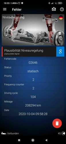

Ich schalte mich mal hier zu. Nachdem ich nun für viel Geld meinen Motor habe reparieren lassen ist nicht einmal nach zwei Tagen das Luftfahrwerk ausgefallen. Leider ist mein Audi A6 4f Bj. 2007 mit Luftfahrwerk vorne dem Boden sehr nahe und lässt sich auch nicht wieder Hochpumpen. Was ich bisher gemacht habe ist:
- Fehlerspeicher zeigt 02646 Plausibilität Niveauregelung
- Aufgrund das ich falsch geklickt habe sind die Einstellungen weg und der Fehler nicht gelernt wird nun angezeigt. Lässt sich aber auch nicht mehr einstellen, da die Luftfederbeine an der VA sich nicht mehr bewegen
- Pumpe läuft an und pumpt auch
- Druckbehälter Test gibt zu 13bar
- Leitungen am Magnetventil getauscht (VA mit HA), HA wird aufgepumpt, VA wieder nicht.
- Undichtigkeit am Magnetventil habe ich nicht erkennen können
- Undichtigkeit an Leitungen die sichtbar sind, weder gesehen noch gehört (im Moment nur auf der rechten VA)
Ich habe das Gefühl, dass das Luftfederbein defekt ist. Ich möchte das jetzt feststellen, allerdings lässt sich die VA komplett nicht aufpumpen. Wie kann das sein? Dann ein oder beide Restdruckventil defekt sein, so das die Federbeine nicht aufgepumpt werden? Wie kann ich das Luftfederbein auf defekt prüfen? Kann ich mit einem externen Kompressor (einmalig) die beiden Luftfederbeine aufpumpen um weitere Prüfungen durchzuführen?
Vielen Dank vorab für eure Unterstützung

Vielen Dank für deine Hilfestellung "derSentinel". Ich habe den defekt herausfinden können. Leider ist es nicht die Luftleitung an der beschriebenen Stelle gewesen. Nachdem ich gestern durch Hilfe von Forenmitgliedern und meinen Recherchen herausgefunden habe, dass dieses Magnetventil nicht vier (bezogen auf VA RE|LI & HA RE|LI) Ventile, sondern nur jeweils eins für VA und HA hat. Daraufhin habe ich die Anschlüsse kreuz getauscht und konnte dann feststellen wo genau der defekt liegt.
Es hat sich herausgestellt, dass der Luftfederbein links undicht ist. Der ganze abgegebene Druck wird dort einfach in die Luft gegeben.
