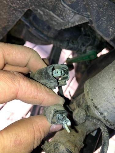

Egal, der Stecker ist auf jeden Fall vergammelt. Da war aber Klebeband drumherum, also muss wohl vor mir schon jemand dran gewesen sein🙄 Verstehe ich das richtig, dass ich, um dieses Kabel (Bauteil 3 in der Explosionszeichnung) zu tauschen den Balg entleeren muss?
Richtig. Das ist Teil Nr. 3 bestehend aus Ventil, Kabel mit Stecker und Sprengring- welcher schon eingesetzt ist.

Also Stecker peinlichst säubern und danach Polfett in die Kontakte. Auf jeden Fall ist der Stecker nicht mehr dicht.

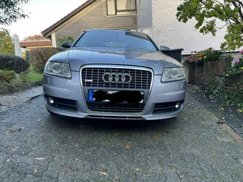

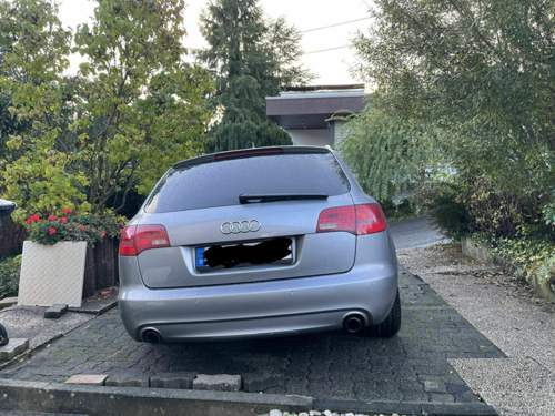

Mein A6 2.8fsi Quattro mit Luftfahrwerk steht immer wieder in Schräglage. Ich weiß nicht wieso aber permanent kippt er nach längerer Zeit immer wieder nach links ab. Es ist gerade noch so viel Platz das man eine Faust drunter bekommt. Die Einstellungen habe ich immer auf Comfort. Habe es auch schon mit anderen Probiert aber immer das selbe. Habe auch per VCDS ausgelesen aber auch da kein Fehler. Hab mal 2 Bilder angehängt. Weiß einer was es ist und wie man es beseitigt?

richtet er sich gerade wenn der Motorl läuft ?

Balg undicht?

Wenn der Wagen unter der Fahrt normal ausgerichtet ist und über Nacht einsink ist dein System ( Vermutlich ein Balg auf der HA) undicht! würde das schleunigst in Ordnung bringen sonst kann es richtig teuer werden
