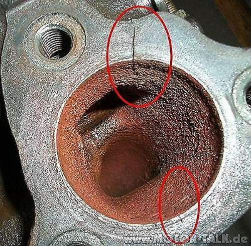

Vielleicht weil keiner ( so wie ich auch ) nix zu den Fotos sagen kann . Hast du denn jetzt mal die Fehlersuche weiter betrieben wie es hier zb von NOS beschrieben wurde ? Haste mal die Sonden abgezogen ? Man sollte schon da weitermachen wo man ist denk ich mal . Es kann ja durchaus sein das zum schluss der Turbo übrig bleibt nur kann man ja vorher alles oder einiges ausschliessen .

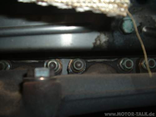

Na dann bin ich ja erstmal ein wenig beruhigt. Hatte schon gedacht man sähe deutlich, dass der Lader hinüber ist. Was mich aber auch interessiert: Was ist das für ne Aluleitung, die oberhalb des Krümmers lang geht? AGR? Weil da ist ja ne Undichtigkeit an der Schraube.
Jo hab mich gestern mal halb unters Auto gelegt und glaube dieses schwarze Plastikkästchen gesehen zu haben. Kommt man aber schwer hin wenn der Wagen so steht. Hab für Samstag ne Hebebühne ne STunde gemietet um die Stabilager zu wechseln und werd in dem Zusammenhang dann die Sonde abziehen und mal so fahren. Bin schon sehr gespannt, was sich dann tut und werde wieder berichten.
ich kann da keine Risse erkennen.
Wenn man außen welche sehen würde dann wäre der Turbo auch undicht.
Als meiner damals gerissen war war er trotz des Risses auf dem Bild außen noch dicht.
Welche Leitung meinst du denn???
TT-Eifel
Riss-turbo2
jo, so sah das bei mir auch aus, aber zusätzlich hatte mein K03 Lader noch weitere Rissen im Turbinengehäuse, Krümmer und rundherum um die Dichtfläche der Wastegateklappe (auch bei Opels 2.0er T Motoren ein bekanntes Problem, weswegen Tuner EDS da eine verstärkte Buchse anbietet).
Ich meine auch, dass man Risse von außen nicht sehen kann, weil sie kalt wieder zugehen und unter Hitze kann man da einfach nicht ran. Der Wimmer muss da anders drauf geschaut haben oder sieht Dinge, die nur sein Röntgenblick möglich macht😉 ich dachte erst, dass ich auf Bild 4 iss gesehen hätte, aber das ist wieder die Gußnaht, wo die beiden Formkastenhälften zusammengesetzt wurden.

Also doch nicht defekt?
Ich meine diese Alu-"Leiste" oder "-leitung", die da oberhalb vom Krümmer zu sehen ist. Weil da ist ja an der einen Schraube ne Undichtigkeit.????
Was sah bei dir auch so aus? Die Turbine? Also defekt oder nicht? Der Wimmer hat gesagt er hat da mit nem Spiegel reingeguckt, vllt, als er warm war mit Handschuhen?
Original geschrieben von MIchi240281
Der W...... hat gesagt er hat da mit nem Spiegel reingeguckt, vllt, als er warm war mit Handschuhen?
wie soll das gehen, wenn dann reißt er Abgas seitig, und da kann man nur rein sehen wenn er vom Kümmer oder dem Auspuff ab ist.

Ich denke die Risse sind auch schon von außen sichtbar und man kann sich den Turbo ja mit Spiegel problemlos ansehen, genau wie ich auch die fotos gemacht habe. Dann eben mit Handschuhen als er warm/heiß war.

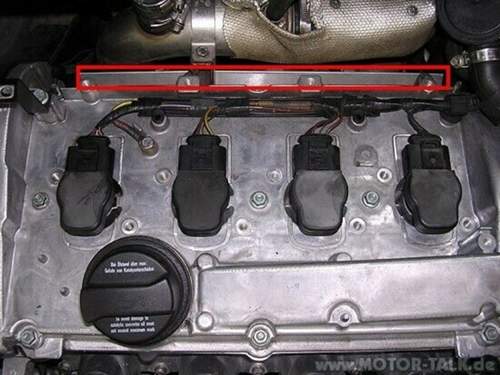

Ich setz nochmal nen weiteres Bild rein. Ich meine diese Aluminiumleiste oberhalb vom Krümmer. Da ist ja eine Undichtigkeit an dieser Schraube. Was ist das? Nur nen Schutzblech? Hat er AUQ eigentlich AGR?

Oberhalb vom Krümmer, etwas im dunklen ist doch diese Schraube an der es undicht ist. Und dieses ALuteil sieht so aus wie bei modernen Dieselmotoren der AGR-Kühler. Oder ist das einfach nur nen Hitzeblech? Hier ist noch ein besseres Foto.

wir fahren ja einen 1,8T Benziner und kein Diesel.
Da ist nur ein Hitzeschutzblech.
Ich nehme an du meinst das Blech auf dem Bild.
TT-Eifel
Motor-oben

Ok dann wird es das Blech sein, aber warum sieht es so aus, als liefe da an der Schraube was raus?
habe ich doch oben schon geschrieben, da wird wahrscheinlich die Ventildeckeldichtung etwas undicht sein.

ich meinte nicht DEINEN Lader als ich schrieb, dass das bei mir auch so aussah, sondern den von Eifel gezeigten. Ich habe mir gerade auch nochmal den K03 Lader in meiner Vitrine angesehen. Von innen mit Rissen übersäht, von außen nix zu sehen. Auch da nicht, wo die Risse innen sind.
Ahso ok! Tjoa dann ist jetzt die Frage, was der W.... da wohl gesehen haben mag! KA! :-/
