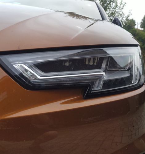

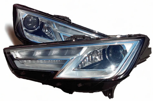

Was ist denn mit vorne LED/Xenon gemeint? Unserer hat doch vorne Xenon und LED (und dynamische Blinker hinten).
dann wurde hinten nachgerüstet...kann ja durch den Vorbesitzer gemacht worden sein...oder du machst mal Bilder von deinen Frontscheinwerfern...
@GLI schrieb am 20. Juli 2025 um 22:45:49 Uhr:
Tagfahrlicht=LED
Scheinwerfer=Xenon
So schauts bei dir vorne aus??Somit hinten Serie keine Dyn.Blinker ab Werk
@spuerer schrieb am 21. Juli 2025 um 00:23:10 Uhr:
Außen hinter der Linse ist doch Xenon, oder nicht? Das Fernlicht innen ist definitiv LED, da kann ich die einzelnen LEDs sehen.
Da wurde sicher nichts nachgerüstet, das Auto ist völlig naturbelassen und wie ein 7,5 Jahre alter Neuwagen. Die Vorbesitzerin war auch Jahrgang 38, die wird nix umgebaut haben.
Fhbhdj bj
das sind LED !
das sollte man sehen und wissen 😉
Da das Auto keine Scheinwerferreinigungsanlage hat, ging ich davon aus, dass das Abblendlicht diese Spar-Xenon sind, die ohne SRA sein dürfen.
Es gibt aber doch sicher noch hochwertigere Scheinwerfer, oder? Das Fernlicht blendet m. E. nur automatisch auf oder ab.
