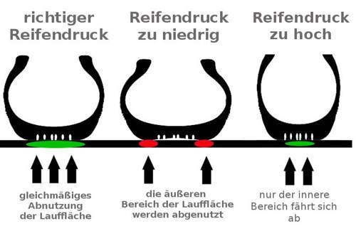

meine dunlop sport maxx rt 245/40 r19 haben noch ca. 5-6mm Profiltiefe haben an den Reifenschultern nur noch wenig Profil. Erste Frage: ist das beim SportMaxx RT normal? Zweite Frage: besteht dabei erhöhte Aquaplaning Gefahr? Was sagt die Community? (Reifendruck eher immer +0.3 - wird gemütlich von meiner Frau gefahren)
kann dir nur sagen dass, sich das für mich nach zu wenig Reifendruck anhört wenn er mehr an den Flanken abgefahren ist... siehe Grafik.
+0,3 zu den vom Hersteller angegebenen Wert?
Ich würde jetzt mal sagen ohne das Laufbild zu kennen mehr Luft rein und keine sorgen machen.
seit wir den 205er haben kontrolliere ich den Reifendruck dank app und Anzeige viel öfter. Und es ist schon erstaunlich wie sehr sich die Aussentemp. und auch Erwärmung bei Fahrt auf den Luftdruck im Reifen auswirken.
Ich fahre eher mit ein bisschen zuviel Luftdruck als zu wenig...
In meinem Fall beim Kombi vorne 280 hinten 320
