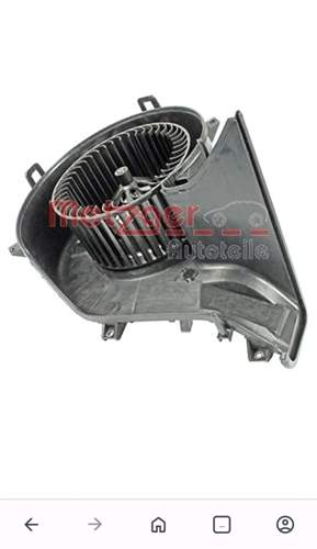

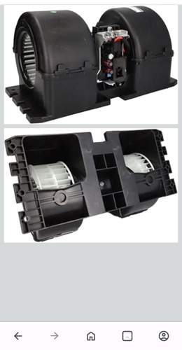

Ja, es sieht so aus, als hätte sich das Innenraumgebläse verabschiedet, denn es reagiert nicht auf Drücken der Erhöhung der Lüftergeschwindigkeit am Bedienelement der Klimaautomatik. Kein Rauschen, kein Nichts.
Frage: Wieso sind angeblich mit YS3D kompatible Lüfter doch so unterschiedlich?

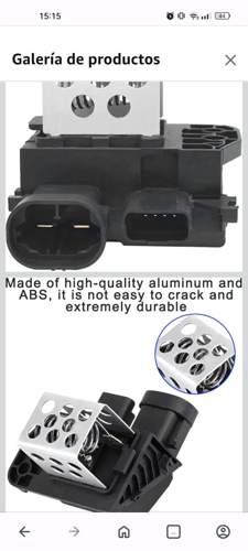

Regler meinst du nicht das hier, oder?
Screenshot-2025-06-20-15-15-47-11-4641ebc0df1485bf6b47ebd018b5ee76
Nein, sowas hier:
https://schwedenteile.de/p/41229/regler-heizung-lueftung-widerstand-innenraumgeblaese-original-saab-900-ii-9-3-i.html
Zur Not bitte im WIS/EPC prüfen, aber ich meine, das wäre das Teil gewesen.
In dem Kasten ist eine Platine, auf der sich besagter MOSFET befindet.
Das erste Bild zeigt einen Lüfter für einen YS3F, nicht YS3D.
