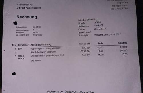

Das Problem ist… habe geschaut das war 10.12.22 dachte 12.22 …
Das ist die Rechnung habe die als Bild beigefügt
Aac0af6e-5024-49f6-a10f-73e139a8aea2
Ich finde speziell diesen Kupplungssatz von Valeo nicht unter der Nummer. Das kann jedoch auch eine interne Nummer der reparierenden Werkstatt sein. Aber da ein Kupplungssatz auf der Rechnung steht, gehe ich davon aus, dass er Kupplungsautomat, -scheibe und Ausrücklager enthielt. Also alles, was zur korrekten Reparatur benötigt wird.
Auch für die Reparatur im Oktober besteht eine Gewährleistung, aufgrund die Werkstatt nachbessern muss.
Am besten fährrst du mal zu der Werkstatt hin. Sie sollen sich den Wagen mal ansehen. Nach sechs Monaten ( du bist eine Wo drüber) muss der Kunde nachweisen, dass der Schaden schon von Anfang an bestand. Aber in der Regel wird sich ein ordentlicher Betrieb erst einmal mit der Sache befassen und nicht generell ablehnen. Kann natürlich sein, dass der Rentner vorher die Kupplung schon geregelt hat. Aber das glaube ich nicht, da der Wagen ja ab und zu fährt. , will sagen, Verschleiss muss die Werkstatt nicht kostenlos nachbessern.
Rede erstmal mit denen, eventuell können sie es nachbessern, oder im schlimmsten Fall günstig reparieren.
Sollten sie ein Gespräch ganz ablehnen, wende dich an die Kfz-Innung. Auch die können dir weiterhelfen.
Fahr hin, sag, dass du den Wagen gekauft hast und Probleme mit der Kupplung beständen. Die wäre jedoch im Winter 22 neu gekommen in der werkstatt und ob sie bitte mal nachsehen könnten.

Erstmal wäre schön wenn man persönliche Daten aus Rechnungen z.b. Kundennummer, Rechnungsnummer, Name und Adresse ausblendet durch schwärzen oder ähnliches.... Das nennt man Datenschutz...

Im Übrigen wurde falsches Getriebeöl verwendet
Da gehört 75w85 rein....
Habe nur schlechte erfahrungen mit 90er gemacht
Nach ner Weile konnte ich in meinen ersten astra nur schwergängig schalten, nach Austausch auf Opel Originalöl wurde es erst wueder besser und geschmeidiger. Das 75w90 ist zu dünne.

Deine Getriebeprobleme lagen sicher nicht am 90er Öl, da du dich auch selber widersprichst.
Ein 90er Öl ist bei hohen Temperaturen minimal dicker und nicht dünner.
Du wirst von den namhaften Herstellern auch kein SAE 75W-85 GL4 bekommen, die empfehlen alle ein SAE 75W-90.
Es wird schon seine Gründe haben warum Opel 75 w 85 vorschreibt
Die Getriebe sind entsprechend konstruiert und Opel hat schon ziemlich lange 75W 85 auch in neueren Fahrzeugen (Farbe rot und kein ATF!!!)
