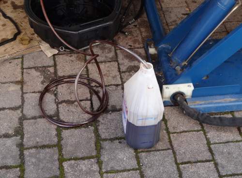

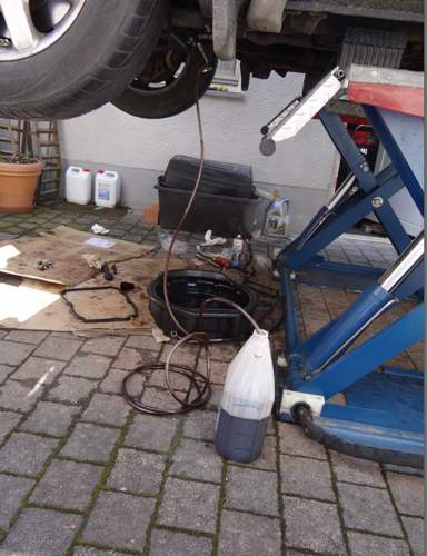

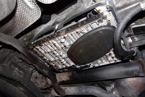

kleiner Zwischenbericht. Habe heute das Getriebeöl abgepumpt. Wenn der eine Spülung hatte, dann bin ich Gott. Die Plürre sieht zwar nicht aus wie gebrauchtes Motoröl, aber es ist ziemlich dunkel. Durchgucken geht nicht. Morgen nehme ich den Deckel ab. Dann kommt die Einheit raus. Spülen kann ich leider nicht so machen wie beschrieben. Es fehlt schlichtweg an Platz. Also muss ich das doch mit abpumpen machen.
@olli711 schrieb am 11. April 2022 um 15:57:05 Uhr:
Du kannst das natürlich machen wie Du willst, aber das ist doch Murks. Nach drei mal Ablassen und Auffüllen hast Du immer noch mehr als 30% Altöl drin.
