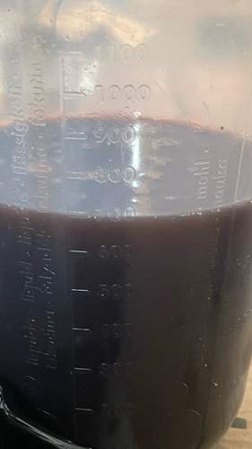

Moin,
so, Deckel ist ab. Schaut euch mal den Magneten an. Da war richtig fett gibbel drquf. Es sind nochmal 700 ml in der Wanne gewesen. Also insgesamt etwa 4 Liter.
Die Wanne selbst war sauber, da war nix drin an Dreck.
So, das Ding ist wieder drin. Ordentlich geeinigt. Da kam schon ne Brühe raus.
Die Sensoren waren nicht so schlimm verdreckt, auch sonst sah die Platine gut aus. Was ich natürlich vergessen habe, ware. die Dichtringe an den Ventilen. Ich hoffe das geht gut.
Ansonsten war es schon eine Herausforderung unterm Auto. Wenig empfehlenswert.
Ich schaue morgen, ob ich bei unserem Freundlichen die Teile (danke @Mackhack) für die Rücklaufleitung bekomme. Sonst muss ich bis Donnerstag mit dem Spülen warten. Ich habe heute nochmal 4 Liter(jetzt 20 Liter gesamt) gekauft, so kann ich die Suppe hoffentlich komplett rausdrücken.
