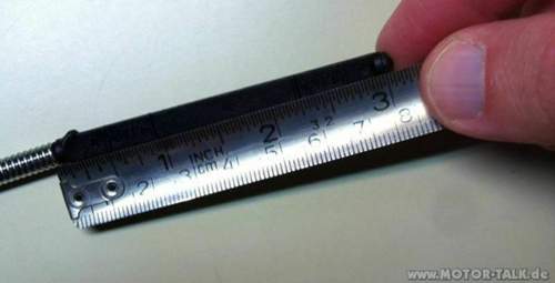

Es geht sich um einen E220 CDI (OM646), Automatikgetriebe (722.6), EZ 04/2004. Wollte am Automaten Ölwechsel machen (da mir keine Info vorlag, ob der Vorbesitzer schon mal hat einen machen lassen). Hab mir alles besorgt, u.a. einen Ölmessstab, NoName Nachbau aus Fernost fürn 10er aus der Bucht (weil ich dachte, was soll an nem Messstab schon groß falsch sein).
Anscheinend Pustekuchen :-D Denn vorm Wechsel erstmal grundsätzlich mal den Ölstand gestern nach dem Erhalt des Messstabs kontrolliert. Und bevor gefragt wird, ja bei laufenden Motor in P Stellung, vorher ausgebieg warmgefahren. Ergebniss: Laut dem Messstab wäre zuviel drinne, des Öl klebte ca. 2 cm oberhalb vom Ende des schwarzen Kunststoff. Jetzt bin ich mir unsicher, ob der Messstab evt doch nichts taugt, evt falsch ist. daher bitte mal die Bilder anschaun. Länge des schwarzen Teils ist ca. 8 cm.
Aufgrund des Versands war der Messstab zusammengerollt, dadurch hat sich auch der schwarze Teil verbogen, siehe Bild, kann dadurch der Messstab weiter reinrutschen und dadurch falscher Ölstand messen?

Wahrscheinlich hast du den Peilstab zu tief hinein geschoben,biege das untere Ende mal gerade und schiebe den Stab vorsichtig herunter bis du den Widerstand fühlst das der Stab unten aufsetzt.
Bei 2 cm über dem oberem Ende des Messstabes wäre erheblich zuviel Öl im Getriebe.
Oder fahre zu einer Mercedes Werkstatt und mal freundlich nachfragen ob sie dir den Ölstand einmal per Peilstab prüfen könnten.

der Messstab ist schon ok. Die kleine Krümmung wird das Messergebnis kaum beeinflussen.
Die obere verdickte Wulst am Ende des Plastikteils ist der Anschlag des Peilstabes. Somit misst er eigentlich schon richtig.

bei diesem Stab ist es ein Irrglaube das er in der ÖLwanne aufsetzen muß.

Wenn er dann aber 2 cm über dem Ende der Skala den Ölstand angezeigt bekommt dann sollte zuviel Öl im Getriebe sein.

Dann werd ich nach dem Ölwechsel mich an die Markierung des Messstabs halten, wenn dieser doch soweit in Ordnung ist.

also mein Messstab hat die gleichen Abmessungen wie der auf Deinem Foto. Ich würde versuchen, das Plastikteil mit Heißluft erwärmt etwas gerade zu biegen.
Ich hatte auch meine Probleme beim Messen nach dem Wechsel. Das lag daran, dass ich erst einen zu tiefen Ölstand gemessen hatte. Danach etwas nachgefüllt und sofort wieder gemessen - Ölstand lt. Peilstab viel zu hoch...
Wieder etwas abgesaugt und das Spiel ging von vorne los. Irgendwann hatte ich dann kapiert, dass gleicht nach dem Auffüllen ja noch ein dicker Ölfilm in dem Meß- bzw. Einfüllrohr vorhanden ist, der erst mal etwas Zeit benötigt, um sich in der Ölwanne zu sammeln.
