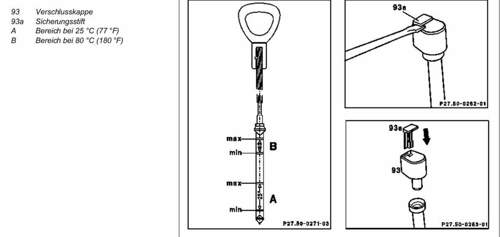

Wenn Du den Motor 10 Minuten ausgeschaltet hast kann es schon sein, dass das Getriebe ein paar Grad abkühlt.
Auf dem Messstab sind Markierungen für kalt und warm. Da sind aber mehr als 1,5 cm dazwischen.
ja klar, Max und Min sind ca. 30 oder 40 mm auseinander, meine 15 mm sind nur der Unterschied kalt-warm im Ölstand. Ich habs jetzt so, dass ich kalt nicht unter min und warm nie über max bin, das wird vermutlich ein gangbarer Mittelweg sein für normalen Fahrbetrieb.
Falsch.
Der Ölstab hat vier Markierungen. Die unteren beiden sind Ölstand bei 25° zur groben Befüllung und die oberen beiden sind max und min bei 80° zur Messung. Die oberen Markierungen sind auch keine 4 cm auseinander weil der Ölstand im Getriebe recht genau stimmen muss. Dafür ist der Bereich zwischen kalt und heiß deutlich mehr als 1,5 groß. Eigentlich spielt kalt auch gar keine Rolle denn gemessen wird bei laufendem Motor bei 80°.
Ist auch so beschrieben im WIS und auf meinem originalen Messstab stehen die Zahlen auch drauf. Es kann natürlich sein, dass das bei den billigen eBay Teilen vergessen wurde.

Ich würde auch erst das Ventil und evtl die gesamte Platine tauschen. Kostet beides nicht die Welt. Dann Ölstand richtig einstellen.
Stimmt denn jetzt wenigstens der Ölstand?

Hast du den Ölstand korrigiert?
