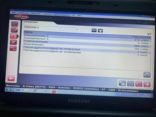

Moin,
das Ruckeln morgens wird immer schlimmer. Ich frage mich gerade, ob das von Getriebe oder Motor kommt, zumal ich gestern noch eine Situation hatte, die wie ich denke, eher mit Motor zutun hat. Beim ranfahren an einer Ampel ging die Drehzahl plötzlich in den Keller, der Motor war kurz vor dem Absterben, und fing sich erst nach rausnehmen der Fahrstufe. Da war die Kiste warm.
Heute morgen war es, als würde ich im wechsel Gas geben und wegnehmen. Drehzahl rauf runter und natürlich ruckelt die Karre .
das Problem scheint immer im zweiten Gang zu sein. Wenn ich morgens mit „S“ losfahre, liegt der erste Gang an, sobald er in den nächsten schaltet, fängt das Geruckel an.
Wenn das vom Motor käme, dann müsste er das in allen Gängen machen. Meiner Meinung nach.
kurz zur Geschichte: als wir den Wagen vor 1,5 Jahren gekauft haben, gab es dieses Problem in abgeschwächter Form auch schon. Im kalten Zustand nach Gangwechsel fing er leicht an zu ruckeln. Daraufhin habe ich die Zündkerzen erst mal gewechselt. Weil ich dachte das käme vom Motor. Das ruckeln war aber immer noch vorhanden. Jedoch deutlich weniger als jetzt.
Der Wagen wurde in den letzten Monaten täglich gebraucht. Seit zwei Wochen, haben wir ein zweites Fahrzeug, so dass der Wagen jetzt mehr steht. Und nun wird auch dieses Problem massiver.
heute Morgen habe ich mal die Diagnose dran gehängt, leider etwas zu spät, da dass Getriebe bereits Temperatur hatte. Was mir aber aufgefallen ist, dass der Drehzahlsensor 3 im ersten Gang keine Umdrehung anzeigt. In dem Moment wo er in den zweiten Gang schaltet ist auch der Drehzahlsensor aktiv. Ich hab dazu mein Bild angefügt. Vielleicht ist das ja auch Normal.
was ich allerdings mittlerweile sagen kann ist, dass auch im warmen Zustand das Schalten etwas seltsam ist. Irgendwie fühlt sich das an als wäre da Schlupf drin.
Was ich noch vergaß zu erwähnen ist, dass ich vor drei Wochen den Impulsring am rechten Hinterrad wechseln musste. Der war kaputt. Ob das nun damit zusammen hängt möchte ich mal bezweifeln. Vielleicht ist es ja wichtig.
Hat vielleicht jemand die Idee, auf was ich bei der Diagnose achten sollte, wenn ich fahre und dieses Problem wieder auftritt?
