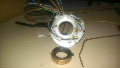

Im Bild - 1 siehst du die 4 Schrauben die den kompleten Innenteil halten. Die beiden kleinen halten das Zündschloss.
Im Bild-1 sieht man auch den Mittelteil, wo das Lager für die Lenksäule eingelassen ist, dies muss allerdings nicht unbedingt aus gebaut werden, gilt auch für das Zündschloss.

Hier noch die Bilder 5 + 6.
Am Ring (Lager Lenksäule) muss ich noch das braune Kabel wieder anlöten. :-)
Gruss Peter
