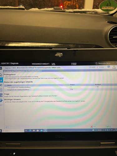

Moin Leute normal vielen antworten hab ich gar nicht gerechnet ich habe auch mit sd ausgelesen und nein man sieht überall eine 0 bei dem Füllungsgrad

@S204-OM651 schrieb am 1. März 2024 um 10:41:09 Uhr:
Hallo W204Liebhaber,
wie lange hast du das Auto bereits? Wie viel km hat es gelaufen? Kannst du den errechneten Füllgrad des DPFs anzeigen lassen?
Nur mal noch so als Idee am Rande: Bei Gebrauchtfahrzeugen werden die Werte gerne mal zurückgesetzt ohne, dass der DPF getauscht wird. Das führt zu unplausiblen Werten und kann durchaus zu solch einem Fehler führen. Selber leider schon erlebt. Abhilfe schafft dann nur DPF ausbauen, einschicken und professionnel reinigen lassen oder eben DPF ganz neu / überholt kaufen.
Edit: Schreibfehler korrigiert
Ich hab 2 weitere Bilder gepostet ich hab tatsächlich paar Sachen neu angelernt gehabt ohne die wirklich auszubauen und alles
