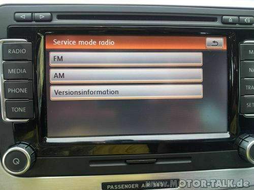

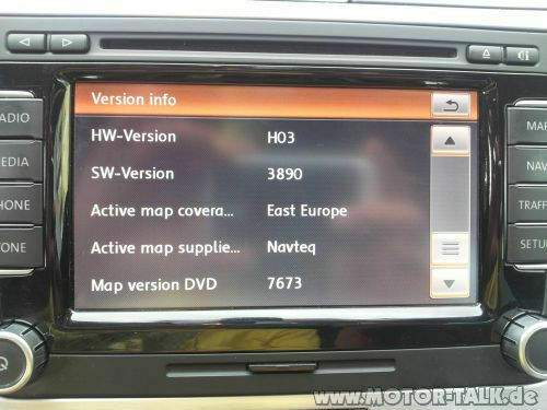

Welche Firmware dein RNS jetzt hat weißt du aber nicht, oder?
Halte mal die Servicetaste gedrückt, bis das Service Menü vom Radio erscheint und schau nach, ob da das Untermenü "Versionsinformation" vorhanden ist.

Wegen der Version: keine Ahnung aber ich schau es nach.

Nein einfach die SETUP Taste lange gedrückt halten und schauen ob nur "AM/FM"kommt oder auch "Versionsinfo"?
