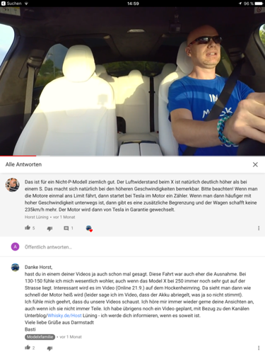

Gerade bin ich über einen Kommentar von Horst Lüning gestolpert, bei einem youtube Video der "Model X Familie"
Ist schnell fahren schädlich für den Motor?
Muss dann tatsächlich der E-Motor gewechselt werden, falls man häufiger schnell (über 200kmh) fährt?
Oder geht es hier nur um Geschwindigkeiten jenseits von 250kmh
Img-0663
@316!RHCP schrieb am 18. Oktober 2017 um 15:02:40 Uhr:
Also im Prinzip kann ein E-Motor stark überlastet werden, auch deutlich länger als ein paar Sekunden. Das Hauptproblem ist nur die Temperatur. Wenn es da Sensoren im Motor gibt, die an den kritischen Stellen (Wicklung hauptsächlich) die Temperatur messen, sollte es kein Problem sein, diese Überlastung sehr oft zu machen. Im Model S/X wird ein Asynchron-Motor benutzt, da gibt es auch keine Permanentmagneten, die ihre Magnetkräfte durch starke Hitze verlieren könnten.
Hat da jemand genauere Infos zu?
Die Theorie, dass zu Beginn der Model S Produktion die Drive Units deswegen ausgefallen sind, weil sie hohe Geschwindigkeiten nicht über längere Zeit vertragen haben, wurde eine Zeit lang vertreten. Damals hatten besonders bei den heckgetriebenen Performance-Modellen manche Probleme mit Geräuschen aus der DU, die dann getauscht wurden (kein Ausfall). Bei Einführung der Dual-Motor-Modelle hat dieses Problem schon spürbar abgenommen und mittlerweile sind auch die "Km-Fresser", die mal einen DU-Tausch hatten, oft schon wieder über 100t km mit der zweiten DU unterwegs, ohne dass es erneut zu dem Problem kam.
Meines Wissens lag der Kern des Problems letztendlich an fehlerhaften Kugellagern, was man dann in der Produktion geändert hat (dazu gab es auch Presseberichte, finde ich gerade leider nicht mehr)...kann natürlich sein, dass die bei Hochgeschwindigkeitsfahrten übermäßig belastet wurden.
Dass man sich bei aktuell produzierten Fahrzeugen in irgendeiner Form Gedanken über die Hochgeschwindigkeitsfestigkeit der DUs machen müsste glaube ich allerdings nicht, deshalb ist der Tipp von Horst Lüning zwar gut gemeint, aber aus meiner Sicht nicht notwendig...zumindest, wenn man nicht gerade ständig auf die Rennstrecke und damit am Limit fährt. Letztendlich hat man ja auch 8 Jahre Garantie auf den Antriebsstrang.
