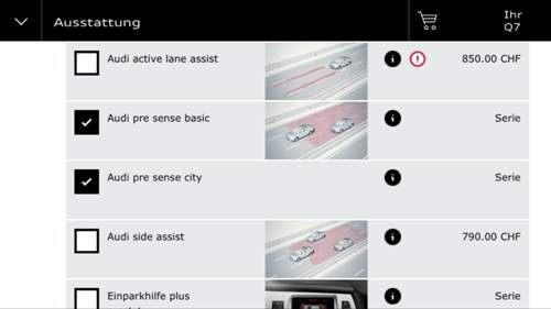

Das geht meines Erachtens nur mit dem Totwinkelwarner.
Nein. Pre Sense Basic ist Grundausstattung. Pre Sense rear kommt in Verb. mit side assist
