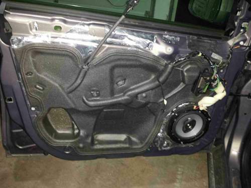

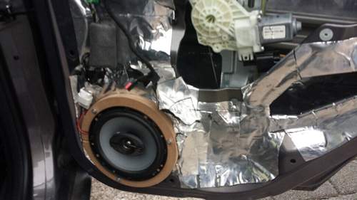

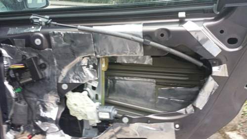

Ich habe zwar den Vor Facelift (3/11). Eventuell hilft dir meine bisherige Lösung:
Türen zerlegen und mit Alubutyl dämmen.
Inzwischen habe ich vorne Eton Pow 172.2 und hinten infinity kappa 65.3cs (ohne Hochtöner)
Eventuell baue ich mir auch hinten die Clarion 1731R wieder ein und hänge einen Bipolaren Elko dazwischen (Bassfrequenzen dämpfen/abschneiden)
ps kein Vergleich zwischen 6Ls ab Werk und jetzt.
