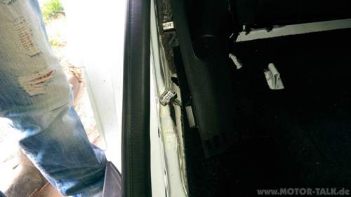

Für alle die die etwas nachrüsten möchten: Ford hat je nach Ausstattung verschiedene Kabelbäume eingebaut. Deswegen finden manche unbelegte Stecker/Buchsen und andere (wie eben ich auch) nicht. Erstmal zum Subwoofer: er hat eine Doppelschwingspule, deswegen 4 Drähte, kommen vom Radio Stecker C2ME03-C (zumindest lt. meinem Belegungsplan). Die Buchse irgendwo hinten rechts Radhaus ist für das Kabel zum Subwoofer. Also zählt die Pins. Graue Buchse 4 Pin = Subwoofer. Graue Buchse 6 Pin = Rückfahrkamera ( sollte beim Rücklicht rechts sein). Das zugehörige Kabel liegt nicht original. Grauer Stecker 8 Pin = Modul Rückfahrkamera. Ebenfalls hinten rechts. Für Fahrzeuge mit Parkautomatik: 3 grüne Stecker hinten rechts und eben keine Vorbereitung Rückfahrkamera. Weiter ausholen will ich nicht denn es geht hier um Subwoofer. Und eben dieser bekommt nur 2 Audiosignale, deswegen liegen da auch nur dünne Drähtchen und keine Spannungsversorgung. Denn Leistung kommt von Strom und Spannung. Und die gibt es beim passiven System nicht extra. Sonst bräuchte man Low Level Audio Signal (Chinch) + plus, minus und Remote.

kann jetzt mittlerweile jemand sagen ob der stecker den ich fotographiert hatte der richtige für das soundsys ist und nicht vll der für anhängerkupplung oder so? wäre nett das zu erfahren ;-)

Vergleich doch mal mit den Kabelfarben, dann ist es eindeutig:
http://www.motor-talk.de/.../...n-ford-focus-bj-2012-t4922981.html?...
der stecker ist für die rückfahrkamera.....hab das in einem anderen forum gelesen
Ich habe das 9 Lautsprechersystem und auch gerade geschaut...ich finde nix unter der Verkleidung....kein freier Stecker da...
ja ich hatte auch schon den verdacht das der kabel für was anderes da ist, der querschnitt war doch etwas naja dünn ;-)
Ich hab den Stecker bei mir gefunden. Er lag rechts neben der Rücksitzbank.....zumindest die Farben passen :-)

Signal kommt keins an :-(

hmm vll nicht ans radio geführt der spass?
ich habe an meinem sony radio hinten zwei unbelegte steckplätze, vielleicht ist ja einer für den spass gedacht?
schau doch mal nach.
lg dom
