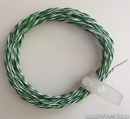

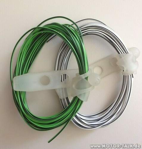

Man muss weder den Teppich, noch den Beifahrersitz ausbauen. Radio raus (4 Torx-Schrauben), Handschuhfach raus, Einstiegsleiste Beifahrerseite lösen - dann kann man einen Zugdraht unter den Teppich schieben und an der Öffnung bei der FSE angeln.
Kabel verdrillen (mit der Bohrmaschine, siehe Anhang - das ist von den Kabelfarben sogar das Beispiel für den rechten Kanal der PFSE), passende Kontakte ancrimpen (Achtung, an der FSE sind die berüchtigten Pins, die sind schwer zu bekommen, am Radio sind es normale 0,63mm MQS-Kontakte) und einziehen. Dafür sind die Stecker leicht zu zerlegen.
Zur Frage nach der Codierung: müsste mittlerweile in VCDS schon drin sein, bei dir müsste "Multimediakontext inaktiv" gesetzt sein (sinngemäß).
vg, Johannes
Vorher
Nachher
