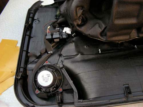

Die Lautsprecheraufnahmen müssen stabil sein, also an diesem Teil definitiv an der Verkleidung. Drumrum, gute Frage. Beim A4 war es nicht möglich, einfach Löcher abzudecken, da es nur einen Rahmen gab, eine Außenhaut (die in jedem Fall Dämmung braucht) und die Verkleidung. Sprich der "normale" Aufbau, dass noch eine innere Blechschicht mit ein paar Servicelöchern als Basis genommen werden kann, funktioniert da nicht, dann muss die Verkleidung komplett beklebt werden, da die die "innere Boxenwand" darstellt.
Wenn ich http://www.ebay.de/itm/130832880409 richtig sehe, ist das beim C5 identisch.

Sind die Lautsprecher bei dem Audi in die Türverkleidung geschraubt?
Dann ist natürlich die Versteifung dieses Montageplatzes sehr wichtig.

@zuckerbaecker: Also beim A4 sah es so aus - beim A6 ist das hoffentlich etwas stabiler, ich fürchte aber, nicht sehr:
