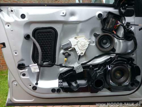

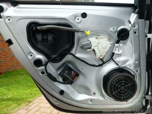

bin mit den Lautsprechern vom Bose A6 nur bedingt zufrieden. Habe mir die Teile mal angeschaut und die machen wirklich nicht viel her. Vorn in den Türen ist ein Mittel-Töner (10cm) und ein Tief-Töner (11,5cm im 5L Bassrefelxgehäuse) verbaut.
Hinten schafft ein Tief-Mittel-Töner (16,8cm) an.
Welche Alternativen bieten sich an, die auch einigermaßen plug&play sind?
Außerdem möchte ich die Bassreflexgehäuse mit Sonofil befüllen - macht das Sinn?

So wird das nix.
Mit nem einfach tausch ist da nicht viel getan. Da muss mehr Arbeit reingesteckt werden.
Zum Beispiel auch Dämmung! Und Stabilisierung der Lautsprecheraufnahmen.

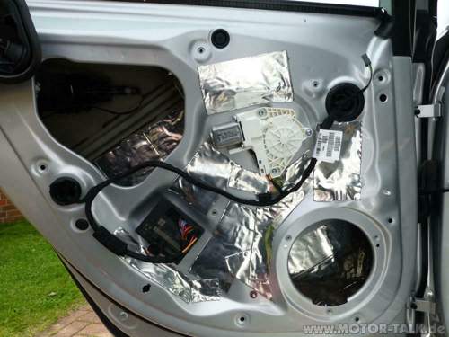

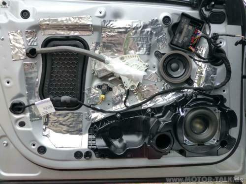

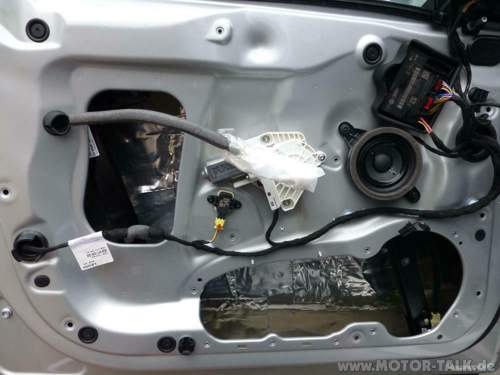

Ich hab schon einiges an Alubutyl verklebt, ggf. mach ich noch Dämmvlies auf das Alubutyl drauf.
Was meinst Du genau mit "Stabilisierung der Lautsprecheraufnahmen", soll da auch noch Alubutyl drauf?

Da muss mehr Arbeit reingesteckt werden. Zum Beispiel auch Dämmung! Und Stabilisierung der Lautsprecheraufnahmen.
Der Tieftöner sitzt in einem geschlossenen Gehäuse !
http://data.motor-talk.de/.../p1040553-8800423379122299034.JPG
Da bringt das Dämmen der Tür nur für den 5-cm-Breitband-Lautsprecher was, und aufgrund dessen winziger Größe kann man da nix merklich aufwerten.
Ich verstehe nicht, warum hier überhaupt gedämmt wurde ?! 😕 Das bringt diesem 11-cm-"Subwoofer" gar nix.

Ich werd das Subwoofergehäuse auch noch etwas "stabilisieren". Ansonsten schließen die Türen viel satter wie vorher, der Klang ist allerdings nicht wirklich anders geworden. Hab allerdings auch erst nur die Fahrerseite fertig.
Davon erhoffst du dir evtl. zu viel.
Das heisst dann, das eigentliche Ziel wurde zu 100 % verfehlt, es entstand lediglich zufällig ein positiver Nebeneffekt, an dem man allerdings im Alltag kaum Freude haben dürfte.
Logisch, da der maßgebliche Lautsprecher nicht aufs Türvolumen spielt.
Maximal möchte ich die vorhandenen Lautsprecher möglichst 1:1 tauschen, die machen wirklich keinen guten Eindruck.
Durch die mehr oder weniger maßgeschneiderte Ansteuerung der vorhandenen Lautsprecher durch den BOSE-Verstärker ist ein einfacher Tausch gegen andere Modelle nicht möglich bzw. genauer gesagt entsteht ein unbefriedigendes Resultat

Der hinten aber schon
Dann hättest du auch dort dämmen müssen

Hab ich doch, oder meinst Du noch mehr?
http://www.motor-talk.de/.../p1040571-i206046202.html
Oh, natürlich. Dann meinte ich eben "nur dort"

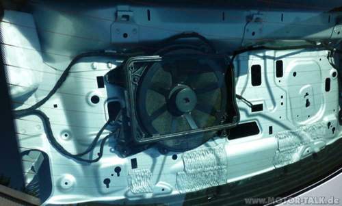

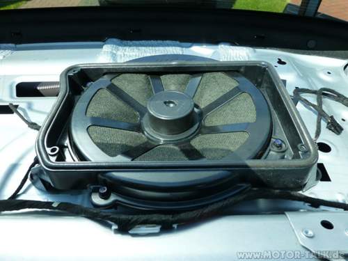

Was haltet ihr von dem Bose Sub in der Hutablage? Das ist ein 25cm FreeAir. Lohnt es sich da was besseres einzubauen, z. B. sowas hier? Gedämmt habe ich schon.

Dein Link geht nicht. Da erscheint eine ewig lange Adresszeile, das ist für Ebay-links gar nicht nötig.
Mehr als im Beispiel braucht eine Adresse nicht zu enthalten :
wewewe.ebay.de/itm/+Angebotsnummer
Du meinst das hier, stimmt´s ? www.ebay.de/itm/370854575715
Von sowas halte ich nichts.
Man könnte versuchen, von unten her einen 30er Freeair zu betreiben, z.B einen
www.ars24.com/.../Audio-System-RADION-12-Free-Air-Black-Series.html
Man schraubt eine Platte unter die Ablage und montiert den Lautsprecher von unten. Der Magnet ragt dann in den Kofferraum, das weiß ich jetzt nicht, ob dich das stören würde.
Das Loch in der Ablage und in der Holzplatte braucht nicht so groß zu sein wie die Membran des 30er Subwoofers, da kann man es sich einfach machen. Man könnte das Ganze auch abnehmbar gestalten, mit Gewindeschrauben
Ich meinte diese Teil hier:
www.ebay.de/itm/251294702540
Von der Größe wollte ich gerne bei 25cm bleiben und auch die Tiefe sollte nicht mehr werden. Sonst ragt er zu sehr in den Kofferraum.
Danke DVE
Der ist Kacke !!

Ich kann dir auch sagen, warum die Daten schlecht sind. Wenn man ein Chassis ganz flach und klein baut, dann wird zwangsläufig auch der Magnet in der Größe stark reduziert, und das gibt dann so schlechte Werte.
Normalerweise muß der Hersteller, um dies großenteils auszugleichen, einen Neodym-Magneten verwenden, das kostet aber mehr. In einem JBL-Chassis für 80 € aus dem Angebot wirst du das nicht finden. Ein Chassis mit dieser Ausstattung kostet generell mehr
www.ars24.com///Alpine-SWR-T10.html
www.caraudio-store.de/...dym-Subwoofer,Exact::::18671::::2c84c81d.html
oder als Preistip :
www.hobbyhifiladen.de/.../Carpower-Pulsar-10-Tieftoener::718.html
Einen so hohen Qts-Wert wie bei diesem JBL-Modell hab ich noch gar nie gesehen.
Das, was du suchst, nämlich ein sehr flaches, günstiges Chassis, welches man einfach in das vorhandene Ablagenloch einbauen kann und dabei eine enorme Verbesserung erzielt, das gibt es nicht.
