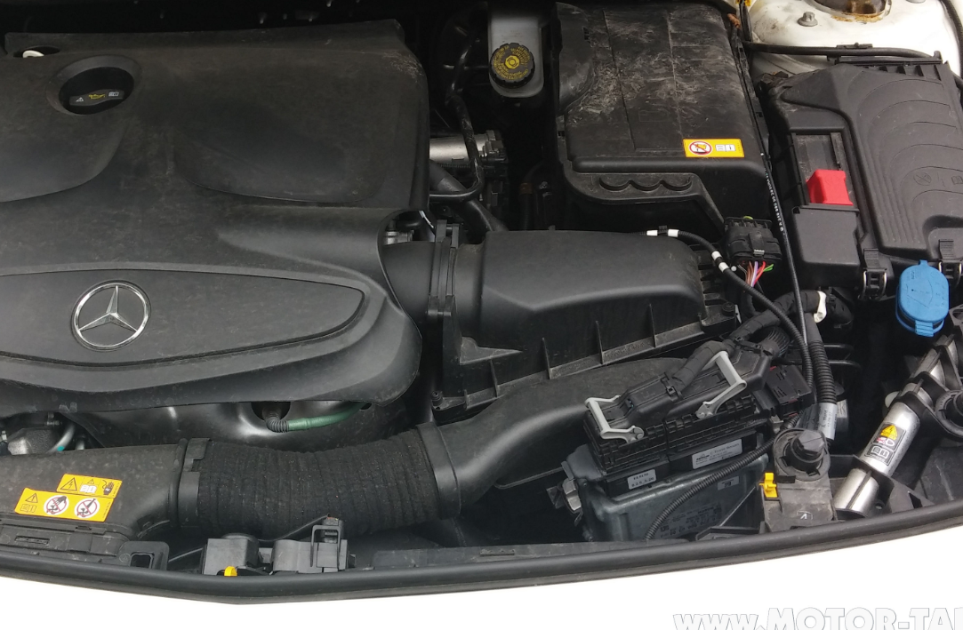

Btw: Wo sitzt denn eigentlich das Motorsteuergerät, bei dem der Stecker abgezogen und wieder aufgesteckt wird?
Haube entriegeln - Aussteigen, Abschließen, 10 Minuten Warten. Haube auf, Stecker 1 und 2 am Motorsteuergerät lösen - dann wieder drauf.
Hält bei mir immer 1 Jahr etwa.. 😉
https://data.motor-talk.de/.../mstg-4191668789635071666.PNG
MSTG
@MARC176 schrieb am 21. März 2019 um 23:57:34 Uhr:
Merci, das Fzg. stand zu dem Zeitpunkt leider schon beim MB Service 😁 Dort wurden dann 140 EUR für die Prozedur fällig... Aber immerhin funktioniert es bis jetzt wieder und den Fehlerspeicher hätte ich ja auch nicht selbst zurücksetzen können. Wenn ich es richtig verstanden habe, wurde auch die Drosselklappe gereinigt (ein zweiter Fehler im Fehlerspeicher, unabhängig vom Pre-Safe Fehler).
