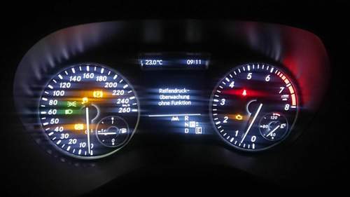

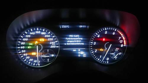

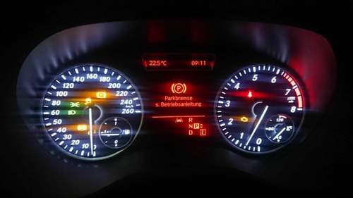

Wir haben in unregelmäßigen Abständen an unserer B-Klasse B250 (Bj. 05/2013) ebenfalls ein Problem wo auch die PRE-Safe Funktion eingeschränkt sowie das ESP außer Funktion ist. Wir hatten wieder zwei Wochen ruhe, am Sonntag sind wir dann 2x 70km gefahren, zu Hause angekommen wollten wir 10min nach dem Abstellen des Autos wieder los, dann kam die Fehlermeldung. Wie immer tritt dies nur nach dem Starten der Zündung, bzw. des Motors auf und bleibt dann erstmal bestehen, bisher nie während der Fahrt.
Folgende Fehlermeldungen erscheinen dann im Display: Parkbremse siehe Betriebsanleitung, PRE-SAFE Funktionsumfang eingeschränkt, ABS+ESP z.Zt. außer Funktion, Reifendrucküberwachung ohne Funktion.
In der Vergangenheit war die Sache wieder Geschichte sobald man ausgestiegen ist, Fahrzeug verriegelt wurde und der Motor neu gestartet wurde. Dieses mal bleibt der Fehler allerdings bestehen. Hatte jemand schon einmal ein ähnliches Phänomen ?

@Jan32 schrieb am 01. Juli 2019 um 07:48:42 Uhr:
Ich habe zwar nicht das gleiche Problem...
Aber ich denke deine Batterie ist hinüber! Jede Werkstatt hat dafür Batterieprüfgeräte, diese prüfen die Batterie komplett durch...hier würde ich mal anfangen... und natürlich auch mal den Fehlerspeicher auslesen lassen!

Auflösung: Bei uns war einer der ABS Kränze hinüber, bzw dieser war gebrochen, Laufleistung vom Kfz ca 35000km. Im Fehlerspeicher war es auch so abgelegt das hier (hinten links in unserem Fall) ein Fehler vorliegt. Wurde gewechselt und seitdem ist Ruhe.
