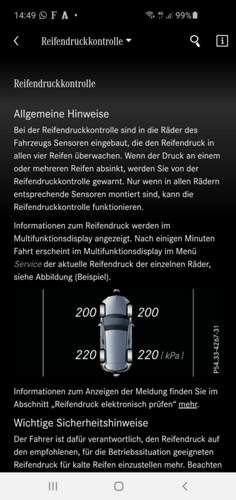

Hast du dir mal die umfangreiche Beschreibung zu dem Thema "Reifendruckkontrolle" in der Betriebsanleitung (Themenanfang siehe Bild) angesehen?
Du könntest aber auch zu einem größeren Reifenfachbetrieb fahren und dort das Thema erledigen lassen
wer_pa
natürlich habe ich die gesamte Anleitung studiert bevor ich hier schreibe.
Das Bild bringt mir leider gar nichts
Bei dem größten Reifenfachbetrieb war ich heute. Diese können diese Sensoren nicht anlernen da es keine Zubehör sondern originale von MB sind, diese sind nicht codierbar/anlernbar da Sie dies selbstständig tun.
Ich kann nicht einmal die Sache resetten, gehe ich auf "REIFENDRUCK" und bestätige mit "OK" kommt direkt der oben genannte Fehler .. auch ein langes Drücken der "OK" Taste ändert nichts. Bin ratlos 🙁
