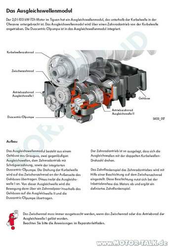

Die Motoren sind nicht völlig identisch.
140 PS TDI hat im Unterschied zu seinem kleineren Bruder 2 Ausgleichwellen für einen gleichmäßigeren Lauf. Ob die Turbos gleich sind?
Außerdem 5-Gang Getriebe von 110 PS Motor ist nur für Drehmomente bis 250 Nm ausgelegt.
Danke, das ist mal eine wirklich brauchbare Info! Wenn das Getriebe nur bis 250Nm ausgelegt ist, hat sich die Diskussion über ein Chiptuning bei dem Motor für mich sowieso bereits erledigt.

Zumindest offiziell.
Ob das Getriebe MQ250C5F 0A4 (modernisierte 02J) mehr aushält und wie lange est tut, steht auf dem anderem Blatt.
Das 6 Gang Getriebe MQ350C6F 02Q (modernisierte 02M) von 140PS-TDI ist von VW bis 350Nm freigegeben.
