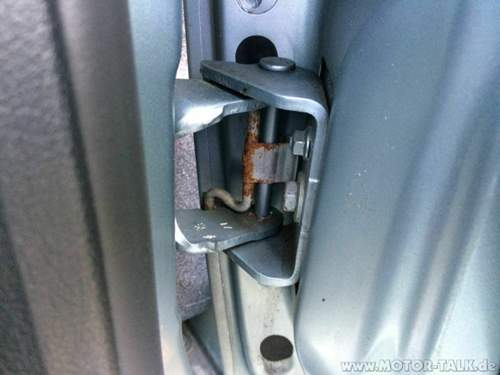

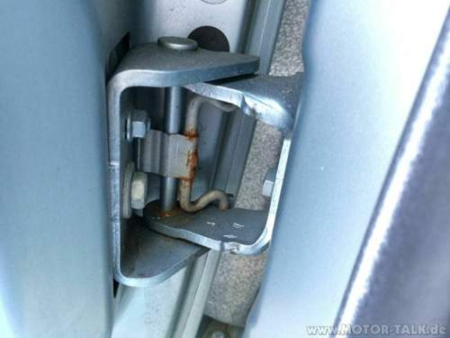

Mit dem Scharnier an sich war nichts, es waren die Federn. Diese waren auf beiden Seiten recht deutlich angerostet (siehe Fotos).
War wohl ein Materialfehler.

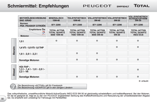

sicher? Das in der Bedienungsanleitung angegebene Motorenöl Total quartz 9000 energy 0w-30 hat gar keine Freigabe von Peugeot, sondern nur von MB und VW. Es verwirrt ein bisschen, da es eben in der Anleitung von Peugeot aufgeführt ist.
Hast du mal auf die Flasche geschaut? Was steht drauf?
Decken sich die Angaben auf der Flasche mit den Angaben im Datenblatt?
http://www.lubadmin.com/upload/produit/fichepdf/lang_44/5806.pdf
Unabhängig davon würde ich dennoch mindestens bei 0W- anfangen, da es für den Kaltstart im kalten Winter noch ein Tick besser als 5W- ist.
Ja, sicher. Das Total Quartz Energie 0W-30 ist für alle EP Motoren freigegeben (siehe Anhang).
Erst 2012 oder 2013 hat man es durch das Total INEO First 0W-30 B71 2312 ersetzt. Für ''ältere'' Fahrzeuge ändert sich jedoch nichts an der ursprünglichen Freiabe.
Serviceheft

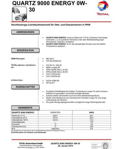

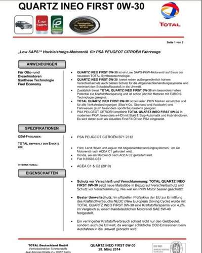

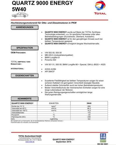

Hallo nochmal,
ja lustig, die Angaben in der Bedienungsanleitung beschreiben nur die empfohlene Normen, die auch mit Peugeot Nummern versehen wurden, scheinbar nicht aber die echten Freigaben. Desweiteren werden die Öle als Vollsynthetisch bezeichnet, ich glaube ich spinne, das ist falsch und entspricht nicht den gesetzlichen (technischen) Forderungen zur Bezeichnung eines echten vollsynthetischen Motoröls. Das sind bestenfalls "nur" HC-Öle (Teilsynthetisch)!
Desweiteren habe ich noch weitere gravierende Fehler in der Anleitung bezüglich Motorölbeschreibung gefunden. Wurden etwa die Öle Total Quartz 9000 Energy 0W-30 und Total Quartz 9000 Energy 5W-40 derart verändert, dass die Bedienungsanleitung nun gar nicht mehr stimmt?
Wir haben hier eine Bedienungsanleitung vom 207cc in der der EP-Motor für eine andere Total-Spezifikation empfohlen wird. Scheinbar gibt es auch noch unterschiedliche Anleitungen bzw. Empfehlungen für exakt den gleichen Motor? Da wird nämlich zusätzlich das 5W-40 und das 10W-40 empfohlen, was in deiner Anleitung hier für den VTI EP6 nicht mehr aufgeführt wird.
Deshalb nochmal die Frage, warum wird für das Motoröl Total Quartz 9000 Energy 0W-30 im original Total Datenblatt die Peugeot-Freigabe nicht aufgeführt? Wurde die zurückgezogen?
Siehe Bilder:
01 Datenblatt von Januar 2014 Total Quartz 9000 Energy 0W-30 fehlende Peugeot-Freigabe
02 Datenblatt von September 2010 Total Quartz 9000 Energy 5W-40 fehlende Peugeot-Freigabe
zu letzt ein 03 Datenblatt von März 2014 das von dir angesprochene neue Motoröl Total INEO First 0W-30 diesmal sogar mit echter Peugeot-Freigabe.
Liege ich jetzt völlig falsch?

Diese PSA Freigabe gibt es erst seit ein paar Jahren. ''Früher'' stand auf den empfohlenen Ölen auch nie etwas von PSA drauf. In einer anderen Ölübersicht steht für die EP Motoren: 0W-30, ACEA A3/B4. Mehr nicht.
Hab meinen Händler vorher zur Sicherheit gefragt. Antwort war: Ja, das nehmen wir auch.
5W-40 und 10W-40 war schon lange nicht für die EP Motoren verboten. Komisch finde ich da eher, dass man diese beiden Öle im aktuellsten Serviceheft wieder für die neuen 1.0 und 1.2 VTi frei gibt.

Je mehr ich mich, um das Total-Öl-Wirrwarr in den Bedienungsanleitungen durchwurschtelte fand ich eine weitere Ungereimtheit bezüglich "Ölfreigabe" bei Peugeot:
es dreht sich um die Öle Total Ineo ECS 5W-30 und Total INEO First 0W-30 beide Öle haben ja eine echte Peugeot-Freigabe, eine super Sache, die ich dennoch nicht in den VTI und schon gar nicht in den THP einfüllen würde.
Grund: die freigegebene ACEA C2 Norm mit abgesenkter HTHS von 2,9 (Scherstabilität), die ja den Dieselpartikefiler sauber halten soll, koste es was es will, und wenn der Motorverschleiß darunter leidet. Viele Hersteller sind da schon weiter und bereits zurückgerudert, weswegen es jetzt die ACEA C3 Low-Saps und trotzdem einen HTHS-Wert von mind. 3,5 (Öle wie früher) nachgekommen ist. Diese haben auch wieder die MB-Freigabe 229.5 (229.51) erhalten, die nun streng auf den Verschleiß achten soll. Bei einigen Motoren der Hersteller sollen aufgrund des zu niedrigen HTHS von 2,9 ein übermässiger Verschleiß an Motorenbauteile z.B. Nockenwelle etc. festgestellt worden sein.
