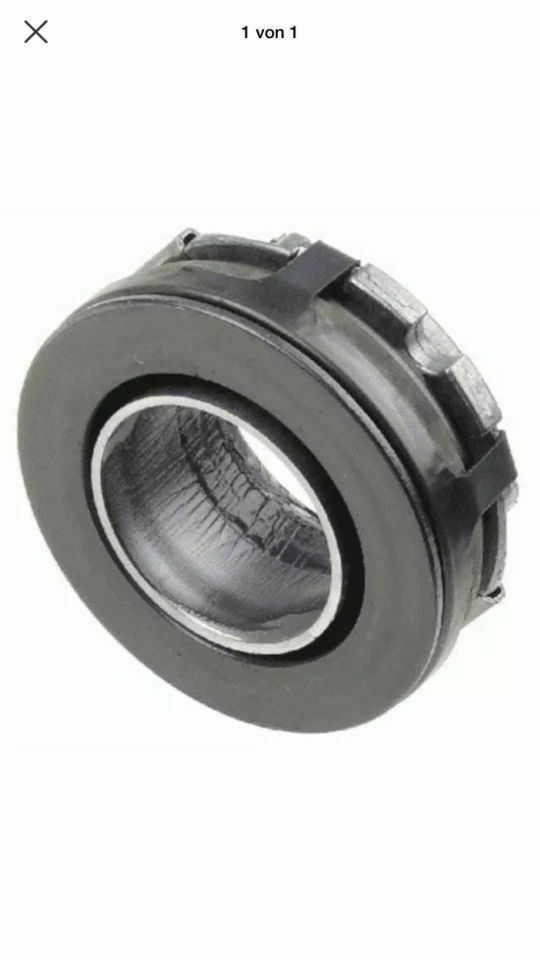

Der Ausrücklager vielleicht?

Googelt mal „ Druckstück Lenkgetriebe“ ein.
Dann klickt mal auf
Bilder.
Da bekommt ihr einen Eindruck wie das Druckstück aussieht und wo es verbaut ist.
Dieser drückt die Zahnstange gehen das Ritzel der Lenkspindel.
Mit Hilfe der Verschlusschraube und des Druckstückes wird auch das Spiel eingestellt.
Das Druckstück sieht so ähnlich aus.
