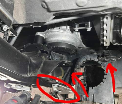

Habe hier bereits geschrieben wie ich den Wechsel des Druckstücks durchgeführt hatte. Das Lenkgetriebe habe ich selber aus- und eingebaut. Das Knacken war nach wie vor da. Nach dem Einbau habe ich bewusst keine Spurvermessung und Einstellung gemacht. Fazit das Lenkrad stand mit neuem Druckstück nicht exakt auf geradeaus. Es konnte also nur die Position des Lenkgetriebes auf I-Träger somit die größeren Schraublöcher des Getriebes sein die die Lenkradstellung verändert haben.
Um das Lenkrad gerade zu stellen habe ich das LG gelöst und das Gehäuse in die passende Richtung verschoben. Also gegen den seitlichen Anschlag in den Schraublöchern.
Die Häufigkeit der Knacker hat sich um 90% reduziert und das Lenkrad ist jetzt schnurgerade.
Ist nur als meine Erfahrung zu werten und nicht als generelle Lösung des Problems. Lenkung ist ein Sicherheitsbauteil und nur durch Fachpersonal zu reparieren.

@alex-gti79 Ich bin an dem Problem immer noch dran. Wäre es möglich, dass du uns Bilder von den entsprechenden Schraublöchern zur Verfügung stellst? Dafür wäre ich sehr dankbar.
Hallo, klar hier die Bilder. Der komplette Ausbau wie auf den Bildern wäre für das Schieben nicht notwendig. Hatte nur die Bilder nach dem Ausbau verfügbar.
Das LG ist mit 4 Schrauben am I-Träger befestigt.
Das zweite Bild zeigt die Fahrerseite. Die hintere Befestigung des LG ist zusätzlich mit einer dreieckigen Alu Verbindungsplatte. Diese habe ich ebenfalls gelöst.
Vielen Dank! Also sollte man erstmal das Lenkgetriebe relativ lose einbauen, die Lenkradstellung prüfen und ensprechend das Lenkgetriebe verschiebe und erst dann die Muttern richtig festziehen?

Mit einem losen LG kann du definitiv nicht rumfahren. Falls du es mit dem Lösen der Verschraubung versuchen möchtest, dann:
LG lösen und in erst in Fahrerrichtung verschieben.
LG wieder nach Vorschrift festziehen und Probefahren. Das Lenkrad wird vermutlich nicht mehr gerade stehen. Wenn keine Abhilfe dann versuchen das LG zur Beifahrerseite verschieben und wieder festschrauben. Spurvermessung/Einstellung danach durchführen.
