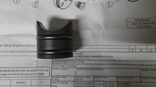

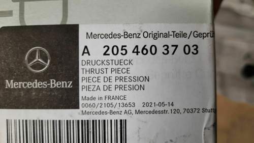

Habe das Druckstück nun in der MB Werkstatt wechseln lassen bei 30840km Laufleistung. Das Lenkgetriebe habe ich selber in 45min ohne Probleme ausgebaut und der Werkstatt auf die Werkbank gelegt. Druckstück mit der SNR A2054603703 eingebaut. Habe beim Tausch nicht zugesehen. Aber Spezialwerkzeug ist dafür notwendig.
Das Knacken ist besser aber nicht weg.

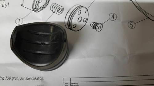

Ist das Kunststoff oder Metall?
Außen ist es wie eine Metallhülse. Das Innenleben sah nach Kunststoff aus.
