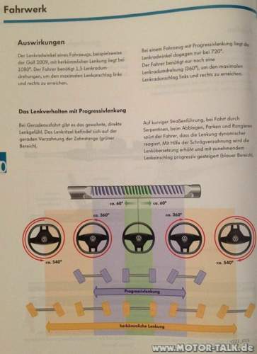

Das Klackern im Stand hatten bis vor kurzer Zeit alle BMW mit vSL (Aussage war da immer "Normal, Stand der Technik). Seit letzten Sommer ist es bei den ganz neuen Fahrzeugen nicht mehr hörbar.
Bei einigen kam es aber mit zunehmender Laufleistung wieder.
Das hat irgendwie mit dem Übergang der Zahnstange von gerade verzahnt in der Mitte zu schrägverzahnt weiter aussen zu tun.
Bei VW/Audi gibt es dasselbe System unter dem Namen Progressivlenkung. Dieses Bild habe ich im A3-Bereich gefunden.
Image-7992910706505951132
Meine Erfahrung ist bei nun 2 Lenkgetrieben diese: wenn es neu ist vernimmt man nur ein leises klacken im Stand bei ausgeschalteten Motor , das klacken wird aber step by step lauter , nach ca 15tkm wars dann so laut als würde man blankes Eisen aufeinander schlagen. Mit dem
lauteren klacken nach dieser gewissen Zeit beginnen auch wieder die Probleme zb bei rechts Kurven mit Bordstein, poltern usw. Man könnte fast meinen
es würde sich eine Beschichtung lösen zwischen den Zahnstangen , das würde auch erklären warum das klackern im Stand nach der zeit immer lauter wird?
