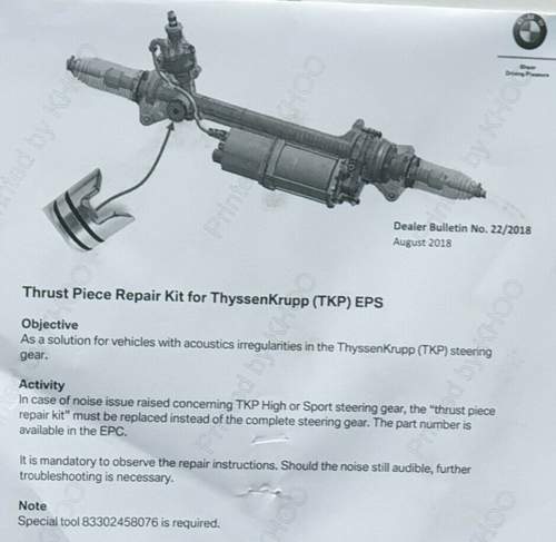

Bei mir ist das nur links auf der VA. Würde gerne es endlich lösen und sogar auf meine Kosten aber wo sollte mein Mechaniker ansetzen? Dämpfer oder variable Sportlenkung? Oder weiter damit leben wie schon seit 2 Jahren...
@Strolch_fx schau mal hier https://www.motor-talk.de/.../mein-dreier-poltert-t4351322.html?...
Ab Seite 16 hatte ich beschrieben was es damals bei mir war🙂 nix Dämpfer oder Sportlenkung. Lösung war einfacher. Ich hatte das Geräusch immer links und auch nur wenn es etwas wärmer wurde.
Habe heute mein Druckstück im Lenkgetriebe tauschen lassen. Das Einstellen vom Spiel ist ein wenig knifflig, hat aber schlussendlich alles geklappt. Lenkung nun auch im Stand ruhig ... und bei laufendem Motor und in Fahrt sowieso.
Das alte Druckstück war Plastik, das neue im Reparatursatz ist aus Aluminium und hat O-Ringe zur besseren Führung.
